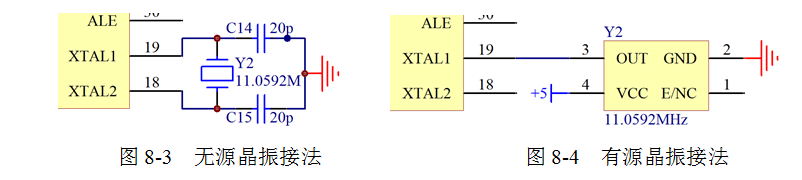

晶振
晶振分无源晶振和有源晶振。实物图和原理图见下图。
无源晶振: 依靠单片机内部振荡电路才能工作,接到单片机两个振荡引脚即可,晶体两个引脚无区别,电压无要求,两侧通常有电容,手册有要求根据手册选电容,手册无要求一般选20pf。
有源晶振: 无需依靠单片机内部振荡电路,只需外部供电达到电压要求,即可产生振荡频率,接到单片机晶振输入引脚即可接受到晶振频率,单片机晶振输出引脚无需连接。
两者区别:无源晶振信号质量和精度比有源晶振差,价格比有源晶振便宜。

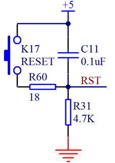

复位电路:
KST-51开发板复位电路如下图
STC89C52单片机:高电平复位,低电平正常工作。
上电复位:一上电,给电容充电,此时电容相当于导线,RST高电平,电容充电越多,电路电流越来越小直到电容开路电流为0,RST电压越来越小直到低电平(0v),这就是上电复位,复位时间达到要求即可复位。
手动(按键)复位:按键未按前,RST为低电平,按键按下,RST为高电平,松开按键,电源给电容充电后,电容开路,RST为低电平。18欧姆电阻作用:为抑制按键按下后,电容产生的电磁干扰。

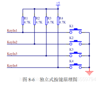

2、独立按键和准双向IO口
用户和单片机交流信息依赖于输入设备和输出设备,前边LED小灯部分都是输出设备,现在来学习输入设备-----按键。
按键:按键电路分独立式按键和矩阵式按键两种。下面说明独立式按键,见下图原理图。
说明:四条KeyIn编号输入线连接单片机IO口,当按键k1按下,KeyIn1引脚为低电平,当按键k1松开,KeyIn1引脚为高电平,KeyIn编号IO口的电平情况由按键的状态所决定。
准双向IO口:在KST51-开发板中,按键接到P2中KeyIn编号IO口上,这些IO口上电默认是准双向IO口,下面来学习准双向IO口电路,如下图8-7。
说明:这种IO口,有输出端和输入端,要正常读取外部信号状态,必须要保证自己内部输出的是1。当内部输出为1时,经过非门后输出为0,三极管不导通,按键松开,内部输入为高电平,按键按下,内部输入为低电平。而当内部输出为0时,通过分析,按键是什么状态,内部输入都为低电平。

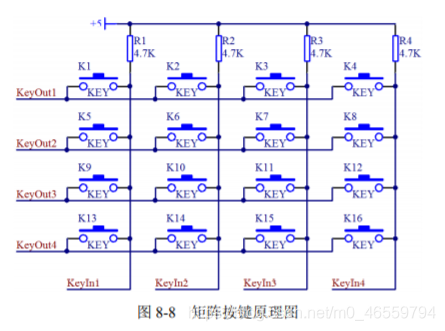

3、矩阵按键
矩阵按键相对于独立按键而言可以减少IO口的使用,原理图见下图。
说明:如果keyout1输出为低电平,相当于GND,而keyout2、keyout3、keyout4输出为高电平的时候,K1、K2、K3、K4相当于独立按键。
4、矩阵按键扫描程序

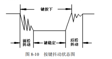

5、按键抖动
按键抖动:按键闭合时间由操作人员控制决定,通常会在100ms以上,刻意快速的按,也会在40-50ms左右,因为按键有机械弹性,按下和弹起瞬间都会有一连串的抖动,如下图8-10,这种抖动直接影响了数码管值的变化,上面程序运用了软件消抖解决该问题,每个按键每隔4ms检测一次按键状态,每个按键检测4次,每个按键检测4*4ms,若4次状态相同则可确定按键的状态。这就将按键的抖动消去了。
