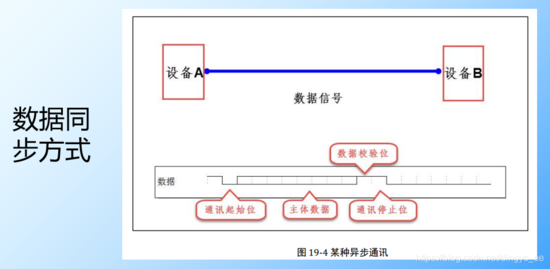

在stm32的外设中,串行通讯包括串口、IIC、SPI,并行通讯包括SDIO、FSMC。
全双工:USART、SPI,可以同时接受和发送;串口和SPI也可以工作在半双工。
单工:IIC。

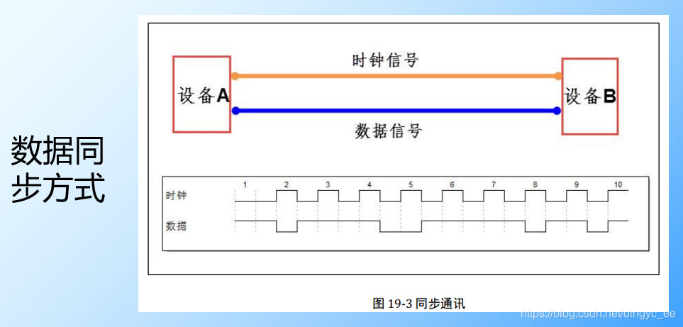

同步:有时钟信号。
在时钟高电平时,数据有效(必须保持不变),在时钟低电平时,数据是无效的,可以变化。这时,要保持数据正确,对时钟的要求也比较高,不能有尖峰杂波。
异步:无时钟信号。

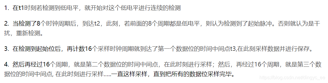

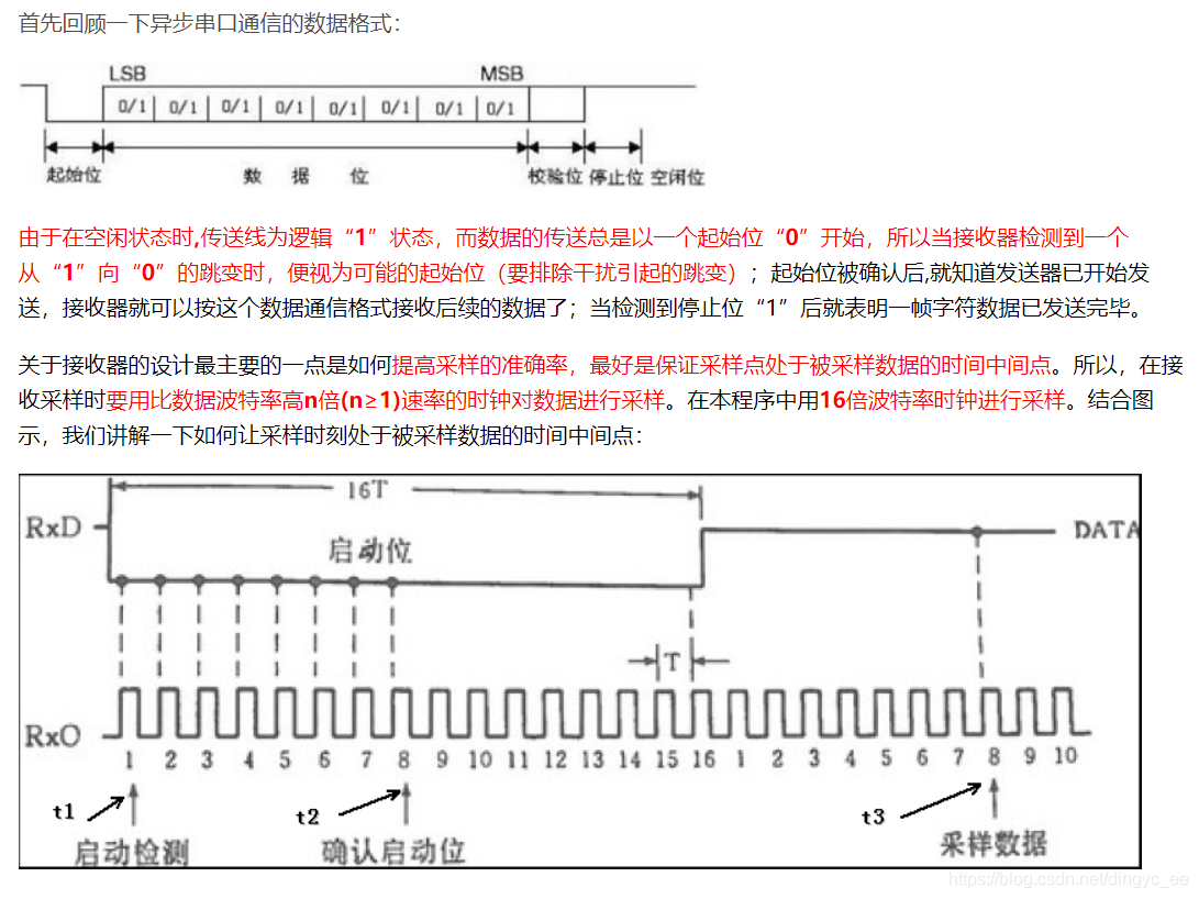

stm32中,对UART通讯采用过采样的方式,来确定数据的准确性,通常使用16倍过采样,具体的实现方式:
如果检测到8个连续的低电平,则认为起始信号来了,这样每次都在计数16个采样脉冲读数据,这时就是在每个信号的重点读取数据,取中点处(第8个脉冲)作为有效信号,这是最常用的做法。还有些方式,计算7 8 9的脉冲,然后二选一作为有效信号,两种方式都可以,但第一种准确性更高。
