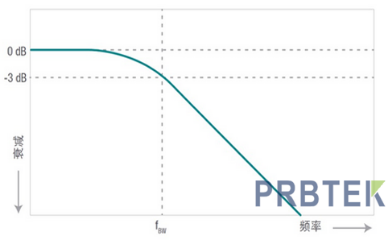

带宽是电流探头重要的指标,所有探头都有带宽,如果使用的探头带宽不正确,那么您可能会遗失信号细节,或者为系统引入不必要的噪声。为了加深理解,我们先来讨论带宽的意义。探头带宽本质上就是 3 dB 点。3 dB 点是指探头输出相对于标称响应减少 3 dB 时的频率。
3.3 dB 点的显示结果
假设用 1:1 探头测量 1 Vpp 的低频正弦波。由于您使用的是 1:1 探头,因此进入示波器的探头输出将等于设备输入探头的实际信号。但是,如果继续增加此 1 Vpp 信号的频率,那么最终您将到达一个点,在该点上探头输出远远小于输入探头的实际信号。当您 看到示波器屏幕上的输出相对于 1 Vpp 输入降为 0.7 Vpp 时,那么就表示您到达了 3 dB 点,因为相对于其标称响应,输出减少了 3 dB。
随着频率增加出现 3 dB 点的示例

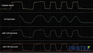

另一种考虑带宽的方法是以谐波为基础。一般而言,探头带宽越高,捕捉到的谐波越多,二者都会使信号精度稍有提高。如下图所示,原始信号为黄色迹线,一阶谐波为绿色迹线。您可以看到,它们具有相同的周期和占空比,但一阶谐波的上升沿明显较慢,并且拐角非常圆滑。蓝色迹线显示一阶和三阶谐波,其上升沿较快,角点变得更清晰。但在图像的底部,我们可以看到一阶、三阶和五阶谐波。其边沿平缓,拐角锐利,信号顶部和底部有很多细节。带宽越高,波形将显露出越多的细节。
更高的带宽意味着更多谐波及更丰富的信号细节

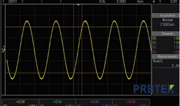

了解了上面的规律,我们来看一个用 100 MHz 探头测量 100 MHz 时钟的例子。完成这个测量后,您最终将会在屏幕上看到如图 6 所示的正弦波。因此,您无法得到准确的上升时间或任何真正的信号细节。这意味着您所做的任何测量都是不准确的,毫无意义。
使用 100 MHz 探头测量 100 MHz 时钟信号

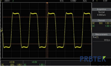

但是,如果使用 500 MHz 探头测量相同的 100 MHz 信号,您就会有足够的带宽来捕获更多的谐波,从而得到更精确的信号表示。
使用 500 MHz 探头测量 100 MHz 时钟信号
