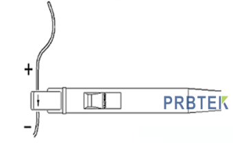

一. 注意事项:
1. 请仔细阅读说明书上的安全注意事项以及探头量程;
2. 钳式电流探头必须将滑块推到底,直到探头显示:“CLOSED”;
3. 每一次测量之前对于有源电流探头需要预热20分钟以上才能保证测量结果的精确;
4. 每一次测量之后都需要进行探头消磁,避免剩磁对测量结果的影响;
5. 注意电流方向;

• 将示波器输入通道设为零参考点。
• 将探头的输出连接示波器,如果是PT系列或者PT-710电流探头,示波器将该通道显示!
• 刻度设为安培/格。
• 探头不钳任何导线的情况下,将滑块推到底,直到显示CLOSED。
• 将示波器打到最小刻度,比如1mA/格或10mA/格。调节平衡旋钮,直到波形轨迹线与零点重合。

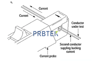

三. 测量大的直流电流
通过第二根导线反向偏流的方法:增加偏置电流,测量两组导线之间差值,再加上偏置电流。

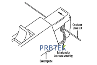

四. 测量小的直流电流
通过增加绕组的方法。
