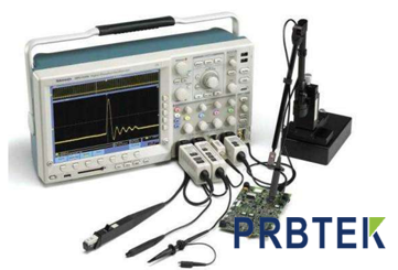

对于电源工程师来说示波器的功劳是不可替代的,一旦产品有问题就需要抓波形,抓时序,测试准确数值,以帮助工程师分析,处理,一切看波形说话。示波器和探头的校准以及探头补偿的重要性相信工程师都知道,准确的数字能够帮助我们,而失真的波形和数值只能误导我们。
的确,在我们的日常工作中,出现忘记给示波器和探头校准,包括对探头进行补偿调节操作,最后导致我们走了很多的弯路,测量出来的数据和波形不准确,拖慢我们的开发进度,延长开发周期的事例和情况屡见不鲜。甚至很多的工程师朋友们都说,一拿起示波器就开始直接上手测量,连最基础的测试准备工作都给忽视了,因此,我认为养成良好的示波器使用习惯和测试测量操作习惯非常重要,今天PRBTEK就跟大家分享关于示波器探头自校准及补偿操作步骤:
1. 从通道输入连接器上断开任何示波器探头或电缆。确保仪器运行并预热一段时间。R File(文件)菜单中,选择Selfalignment(自校准)。
2.在Control(控制)选项卡上,点击Start Alignment(开始校准)。
3.Ralignment state(整体校准状态)字段中。每个输入通道各个校准步骤的结果会显示在Results(结果)选项卡中。简单轻松的几个小动作,即可帮我们省去不少的麻烦,不必担心测量出来的数据和波形不准确而误导我们,可以大大提高了我们的测试测量效率。

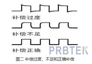

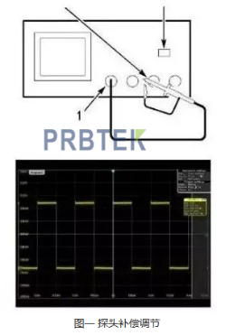

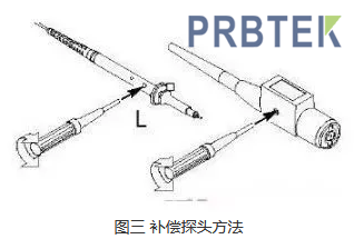

示波器探头补偿调节的操作步骤如下:
1. 将示波器探头连接到通道,按前面板上的PRESET(预设)按键(左侧面板设置区域中)
1. 检查所显示波形的形状。
3、如果波形不正确,请调整探头。
