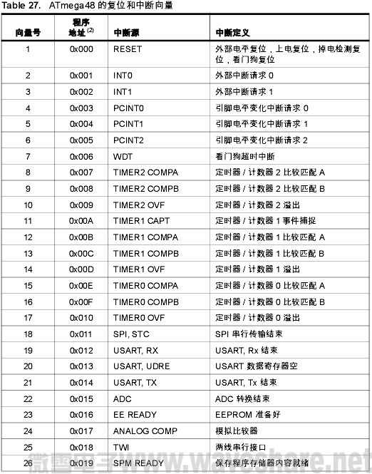

本节描述 ATmega48/88/168 的中断处理。更一般的 AVR 中断处理请参见 P11” 复位与中断处理 ” 。
(点击图片放大)
ATmega48 典型的复位和中断设置如下:
地址···代码 ···代码说明
0x000 rjmp RESET ; 复位处理
0x001 rjmp EXT_INT0 ; IRQ0处理
0x002 rjmp EXT_INT1 ; IRQ1处理
0x003 rjmp PCINT0 ; PCINT0处理
0x004 rjmp PCINT1 ; PCINT1处理
0x005 rjmp PCINT2 ; PCINT2处理
0x006 rjmp WDT ;看门狗定时器处理
0x007 rjmp TIM2_COMPA ; 定时器 2 比较 A处理
0x008 rjmp TIM2_COMPB ; 定时器 2比较 B处理
0x009 rjmp TIM2_OVF ; 定时器 2溢出处理
0x00A rjmp TIM1_CAPT ; 定时器 1捕获处理
0x00B rjmp rjmp TIM1_COMPA ; 定时器 1比较 A处理
0x00C rjmp TIM1_COMPB ; 定时器 1比较 B处理
0x00D rjmp TIM1_OVF ; 定时器 1溢出处理
0x00E rjmp TIM0_COMPA ; 定时器 0比较 A处理
0x00F rjmp TIM0_COMPB ; 定时器 0比较 B处理
0x010 rjmp TIM0_OVF ; 定时器 0溢出处理
0x011 rjmp SPI_STC ; SPI 传输结束处理
0x012 rjmp rjmp USART_RXC ; USART, RX结束处理
0x013 rjmp USART_UDRE ; USART, UDR空处理
0x014 rjmp USART_TXC ; USART, TX Complete 处理
0x015 rjmp ADC ; ADC转换结束处理
0x016 rjmp EE_RDY ; EEPROM就绪处理
0x017 rjmp ANA_COMP ; 模拟比较器处理
0x018 rjmp TWI ; 两线串行接口处理
0x019 rjmp SPM_RDY ; SPM 就绪处理
; 0x01A RESET: ldi r16, high(RAMEND); 主程序
0x01B out SPH,r16 ; 设置堆栈指针为 RAM的顶部
0x01C ldi r16, low(RAMEND)
0x01D out SPL,r16
0x01E sei ; 使能中断
0x01F xxx
