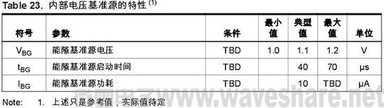

ATmega48/88/168具有片内能隙基准源,用于掉电检测,或者是作为模拟比较器或ADC的输入。
电压基准的启动时间可能影响其工作方式。启动时间列于Table 23。为了降低功耗,可以控制基准源仅在如下情况打开:
1. BOD 使能 ( 熔丝位BODLEVEL [2..0]被编程)
2. 能隙基准源连接到模拟比较器(ACSR 寄存器的ACBG 置位)
3. ADC 使能
因此,当 BOD 被禁止时,置位 ACBG 或使能ADC后要等待基准源启动之后才能使用这些功能。为了降低掉电模式的功耗,在进入掉电模式之前用户可以禁止上述三种条件以关 闭基准源。
