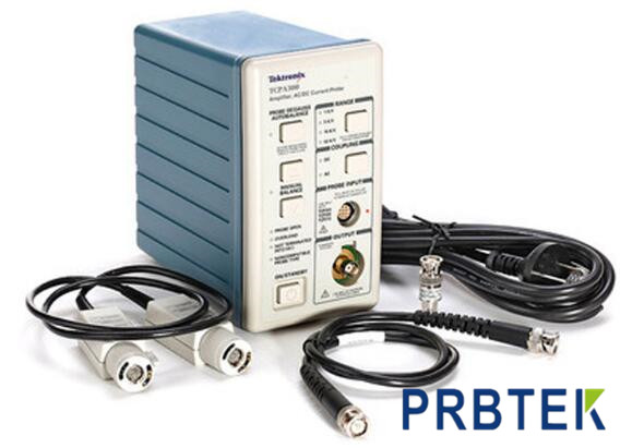

众所周知,电流探头主要是用来进行电流信号测量,那么如何用电流探头测量电流呢,今天PRBTEK探头学院就简单给大家分享一下:
电流探头将电子在导体内移动的产生的磁场,在量程范围内,转化为线性的电压输出。通过测量电压值,间接测量导体内的电流值。
将元器件(一般为电感或电阻)一端的引脚翘起,然后用N匝的线圈连接元器件翘起的引脚和焊盘。如果被测电流为I,则实际电流测量值为I/N。匝数太小,示波器测量值较小,测量可能不够精确,匝数太大,因为线圈本身有直流或交流电阻,会对测量结果带来误差。
如果被测电流为直流量,则将示波器设置为DC耦合,示波器输入阻抗设置为1MΩ。如果被测信号为高频信号,可采用10:1衰减的无源探头,寄生电容更小。因为RC滤波网络中,截止频率为1/(2π(RC)),示波器寄生电容越小,截止频率越高,高频信号衰减量越小。
如果测试的信号为低频信号(频率小于20MHz),为了观察更加清晰准确的波形,需要将示波器设置为“带宽限制”。如果测试的信号为高频信号(频率大于20MHz),就不需要设置带宽限制。
如果被测信号为非周期性的小信号,信号很容易受到噪声的干扰,用光标进行测量的话,不容易卡准。为了解决这个问题,可采用高分辨率采样模式,即对连续的一些采样点求平均值,高频成分被平均化,所以这样的操作相当于通过了低通滤波器。
为了能更加清晰观察信号的细节,可将存储深度达到最大。当时基和水平格数一定,即信号在示波器显示的时间一定。如果存储存储速度越大,说明在这段时间内,能够采集更多的信号点,即对信号的采样率更高,所以采集的信号波形更加清晰。
根据信号的大小,设置合适的纵坐标,最好信号能够覆盖3个格子。

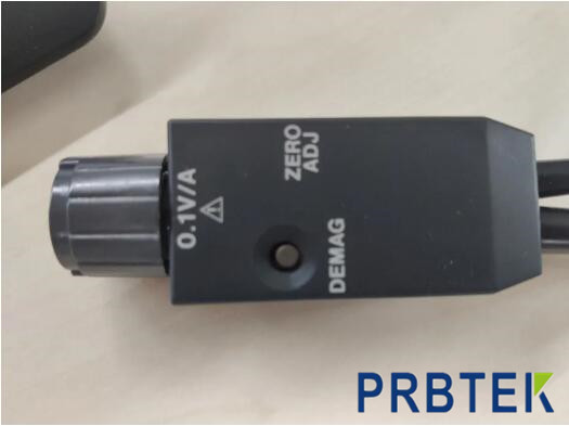

使用电流探头前,要进行零点校准。如图1所示的“ZEROADJ”。电流探头上标注为0.1V/A,则示波器上探头也要设置为0.1V/A。
图 1 电流探头接口
用电流探头的勾子勾住线圈,需要卡紧电流探头。
