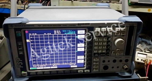

罗德与施瓦茨在射频方面比较突出,罗德的网络分析仪不管是手持还是台式个人觉得都比较好用,仪器使用久了就需要定期进行维护保养。也需要做自检自校准测试,那么问题来了,有的工程师不知道如何去操作,下面安泰网络分析仪维修中心分享一些罗德自检自校准的方法:
网络分析仪
1、ZNA/ZNB/ZNBT/ZNC/ZND
<1>自检
[Setup]>Info>selftest
<2>固件检查、升级或修复
[SETUP]>Info>Hardware显示firmware版本
在windows资源管理器直接安装firmware
2、ZNL
<1>自检
[SETUP]>Service>Selftest>Start Selftest
<2>固件检查、升级或修复
[SETUP]>System Configuration>Versions+Options显示firmware版本
[SETUP] >System Configuration>Firmware Update升级firmware
也可以在windows资源管理器直接安装firmware
3、ZVA/ZVB/ZVT
<1>自检
[INFO]>selftest
<2>固件检查、升级或修复
[INFO]>Hardware显示firmware版本
