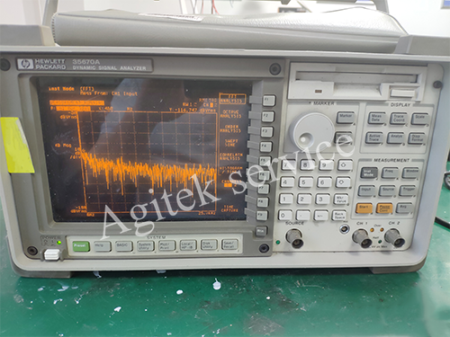

故障2
客户报修其中1个通道无法使用
检测过程
发现通道1测试信号衰减极大,有时候扫线异常。
经检测,仪器通道1有时候幅值超差大,通道2有时候测不到信号,故障时有时无,模拟单元损坏。
维修过程
工程师将损坏单元进行修复,整机调整仪器。
维修结果
通道正常使用,扫线正常,仪器修复成功。

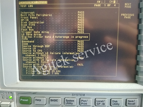

故障3
开机提示自校准失败。手动做自诊断有报错,通道无法测试。
检测过程
经检测分析测试数据,通道板与信号处理板均有故障。
维修过程
工程师将主控制板进行维修,整机调整仪器。
维修结果
自检、自校准正常,仪器修复完成。
