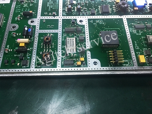

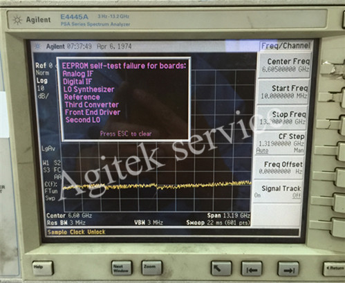

客户报修故障是仪器通电无反应,无法正常开机。
三、测试与判断
不开机故障属于比较复杂的一类故障,首先需要让仪器可以正常开机才可以进一步排查仪器是否存在其他故障点。经检测发现,仪器主电源损坏,造成不开机,更换电源损坏组件仪器可以正常开机,但是开机后出现报错故障,并且测量超差大,自校准失败。接下来继续排查故障原因,经检测发现本振模块损坏,造成测量超差大,衰减器损坏,造成测量超差,自校准失败。
四、维修与处理
更换本振板损坏模块,更换衰减器,维修电路,调整检测仪器。
五、维修结果
仪器正常开机,报错故障消失仪器指标正常,可质检出库。
