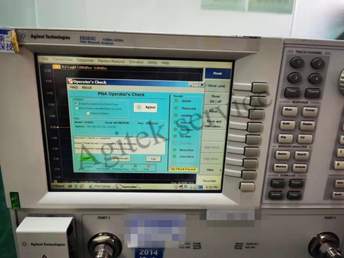

一、故障现象
仪器开机后出现锁相错误
二、检测过程

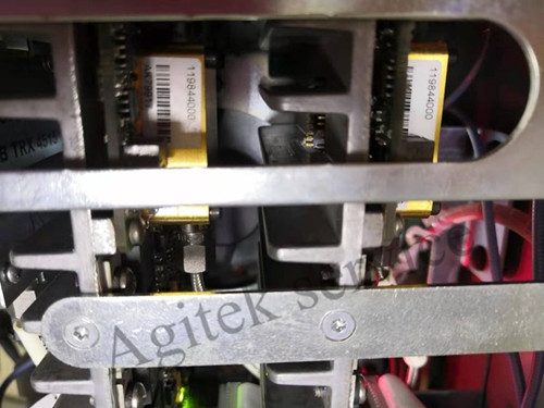

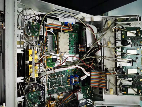

锁相电路设计的电路很多,根据原理框图,它是由信号源、信号分离、通道采样及其相关电路组成。出现这种错误信息首先需要做相位校准,校准通不过就可以判断仪器出现硬件故障,然后检查与锁相环路有关的电缆,连接电缆接触不良可由可能引起这种故障。检查参考信号、基波发生器和脉冲发生器,发现都有输出,先排除相关电路出现故障的可能性。经检测发现仪器本振放大模块损坏。
三、维修过程
故障问题找出来后就容易了,更换本振放大模块组件。
四、维修结果
调整检测仪器,再做开机检测,经过三天观察期,没有出现异常即维修完成。
