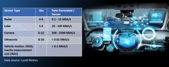

无论是手机还是超高清电视屏幕,高动态范围图像(HDR)摄像头不再局限于提供流行的视觉效果。越来越多的高性能摄像头支持高级驾驶辅助系统(ADAS)和自动驾驶车辆(AV)应用。以Waymo为例,其第五代自动驾驶汽车上至少装有29个摄像头,另外还有5个激光雷达和6个雷达。
未来的自动驾驶汽车将需要支持3到40 GBit/s(约1.4到19 TB/h)的总带宽,其中摄像头生成的数据最多。
图1:在ADAS和AV传感器中,摄像头每秒产生的数据量最大。数据来源:Lucid Motors

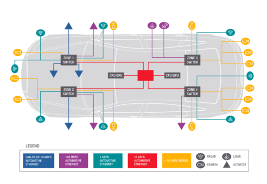

车载网络-分域架构
这些不同类型的传感器在底板中使用不同的数据速率,汽车工程师面临的挑战之一是如何通过分域架构降低车内网络的复杂性。
图2:基于域的车内网络架构概念图
图2是分区架构的简略展示:不同类型的传感器聚合到不同的分区中,汽车以太网充当各分区或域之间的互连。

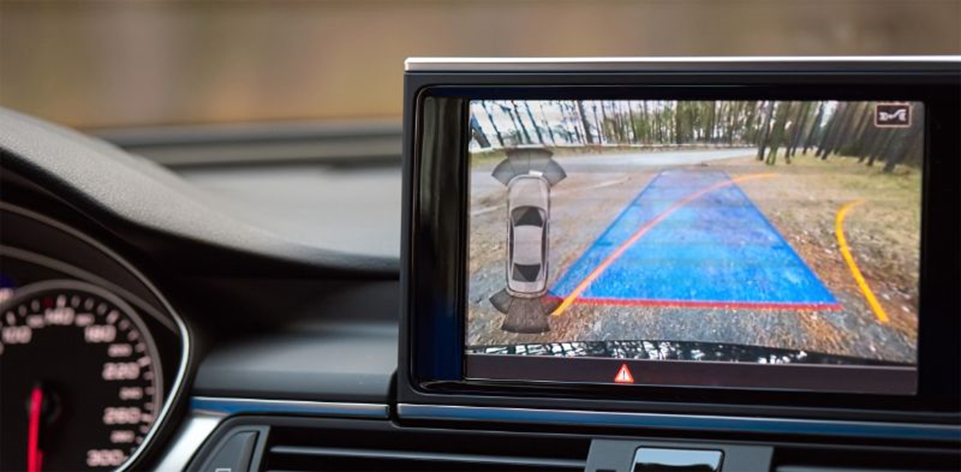

图3:有丢包情况的后视ADAS安全摄像头
图3是一个带有水平线的汽车倒车摄像头视图示例。这些线路是由传输间隙造成的丢包。驾驶员可能仍然能够看到丢失掉几个数据包的图像,但如果有小孩突然出现在倒车车辆后面时,传输出现黑闪闪烁,这将是灾难性的!
有多家供应商参与了这一安全功能的实现:摄像头制造商、电缆供应商和发送信号的开关供应商,以及处理数据的GPU或ECU,还有最终用来停车的制动器。我们可以看出为什么整体互操作性至关重要。

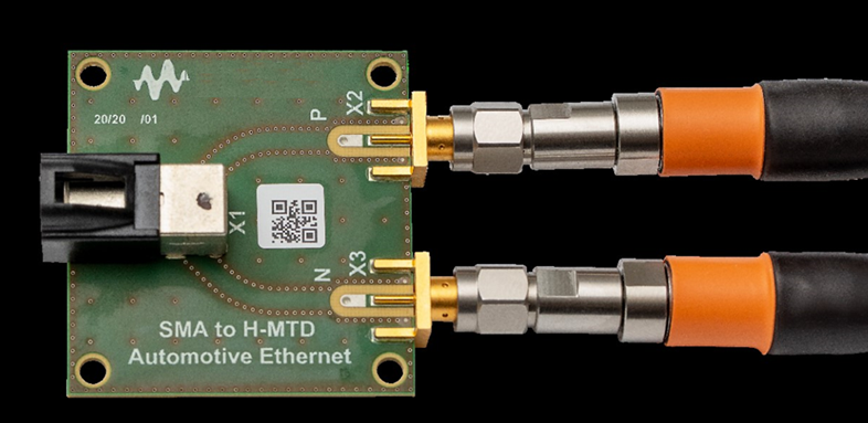

图4:带有H-MTD和SMA的媒体相关接口(MDI)连接器示例
实际的MDI连接器不是标准的,但是有一些严格的规范可以辅助确保最小化MDI和电缆之间不必要的相互作用。举例来说,图4提供了用于multi-Gig汽车以太网的H-MTD连接器示例,也可用于新兴的SerDes标准。
