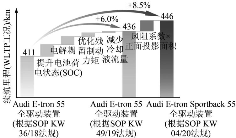

2019年底,Audi公司对E-tron系列的所有车型进行了优化升级,以提高其续航里程。图1总结了其主要技术措施(按照全球轻型车测试规程(WLTP)工况测试)。
图1 提高E-tron系列续航里程的措施
研究人员将电池SOC 从88%提升到91%,并通过大量试验证明了电池系统的稳定性。SOC的提升充分延长了系统使用寿命。
当车辆以低负荷行驶时,E-tron前驱系统中的电机得以解耦。这意味着电力电子装置不会再向电机输入脉冲电流。相应减少的能量消耗可以提高车辆效率。该措施可以通过优化电力电子功能来实现,重新连接电机时不会影响其舒适性或敏捷性。
降低制动器的残留制动力矩及优化制动盘清洁功能也可以提高整车续航里程。研究人员通过进一步优化热管理系统,减少了冷却液回路中的流量和冷却液泵的功耗。与最初发布的E-tron车型相比,E-tron运动型多功能汽车(SUV)的续航里程增加约25 km。Sportback车型因具有更好的风阻系数,其在WLTP工况下的续航里程较SUV的续航里程增加了约10 km。

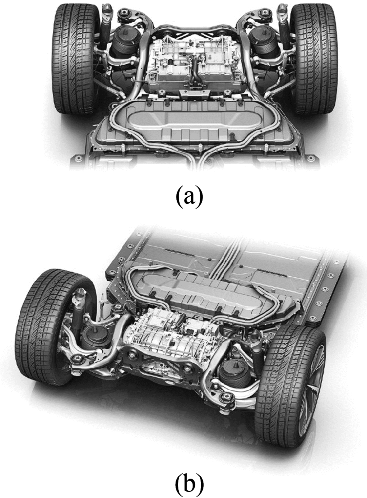

ATA250双同轴电机由位于匈牙利Györ的发动机工厂制造,这是首个用于量产车辆的双同轴电驱动系统。研究人员针对MLBevo平台双同轴驱动系统的要求,对关键组件(电机、电力电子装置和变速器)的尺寸进行了开发,使后轴支架的可用安装空间得到充分利用。驱动装置直接安装在副车架的4个点上,无须附加零件,并通过电机和变速器壳体上的紧固螺纹实现安装(图2)。
图2 E-tron系列的后驱动双同轴电机安装情况

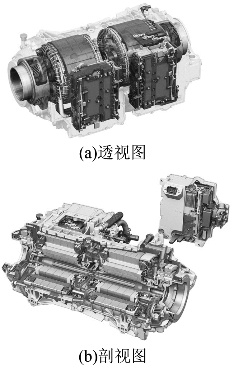

这2台电机可以实现独立控制。该车型的定子与E-tron 55车型的定子相同,研究人员对转子内部的冷却密封区域,以及转子与变速器输入端相连的部分进行了轻微调整,确保磁路始终保持不变。驱动系统的所有外壳都采用压铸铝制成,并在强度、刚度和声学等方面进行了优化。ATA250驱动系统的左右两侧电机壳体也完全相同。研究人员将其沿车辆的纵轴横向倒置进行安装。图3示出了紧凑型双同轴驱动系统的布置,并为其配备了2个电机、2个变速器和2个电力电子装置。2个电机通过螺栓背靠背进行固定,但未采用机械耦合的方式。电力电子装置可像电机一样采用横向倒置进行安装,因此其与定子的三相电源连接处分别位于顶部和底部。为了确保在紧凑空间中可从下部与电池相连,研究人员为电力电子装置配备了可变DC接口,可以根据需要进行铣削和装配。
图3 ATA250双同轴电机
图3 ATA250双同轴电机

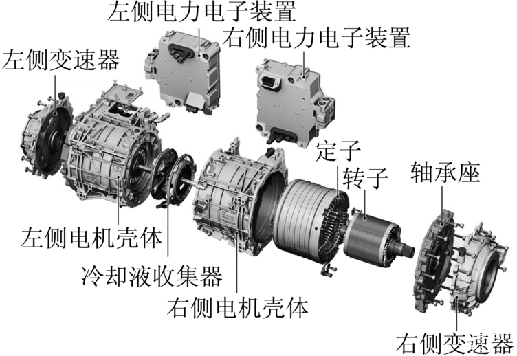

图4为后驱动系统分解图。沿车辆纵轴旋转布置的2个电机、电力电子装置、驱动系统中心的冷却液收集器,以及电机和变速器壳体上的安装点同样如图4所示。
图4 ATA250双同轴电机分解图
图4 ATA250双同轴电机分解图

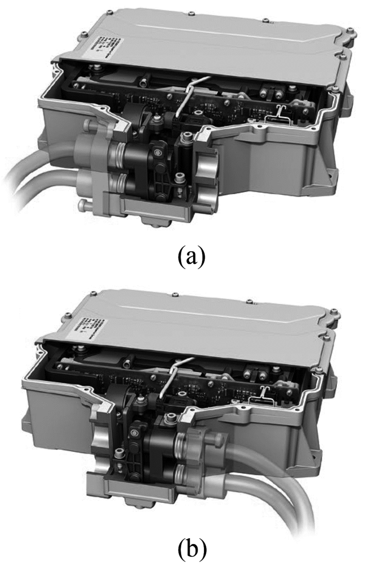

4 电力电子装置
在设计驱动系统时,研究人员为AudiE-tron全系列车型开发了1款基础电力电子装置,这是开发和制造效益实现最大化的关键。在任何情况下,无论使用哪种电机,其采用的电力电子装置的基本结构都大致相同。
电力电子装置外壳配备有2个高压直流(HVDC)接口。研究人员根据需要铣出了连接侧,并配备了相应的销槽和压力补偿元件(图5)。
图5 针对电力电子装置可变安装位置的DC接口灵活设计

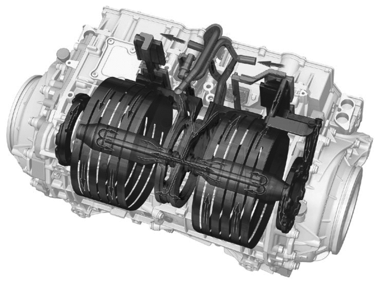

6 双同轴电机的冷却与散热
良好的冷却对电机的功率密度至关重要。由于安装空间和质量对整车应用有着重要影响,因此研究人员必须为其设定高效且高度集成的冷却方案。通过大量仿真计算,研究人员为Audi E-tron车用电机开发了1种先进的冷却方案。在共轭传热(CHT)仿真过程中,研究人员采用了耦合模型以模拟冷却液和空气的流动及整个电机的结构。与基础驱动系统一样,双同轴电驱动系统的每台电机都采用了可实现内部冷却的水冷系统(图7)。除了良好的散热以外,双同轴电机的开发重点还包括设计出能尽量节省空间的水循环,使电动轴的长度尺寸更为紧凑。由于半导体需要最低的冷却液温度,因而冷却液可通过2个电力电子装置流入电机。冷却液在流经2个电力电子装置后,流入了2个电机。随后,冷却液依次流经变速器侧的轴承座和定子冷却套。冷却的轴承座可使齿轮油得到冷却,因此无须配备齿轮油冷却器。此外,转子端面的风扇叶片能通过轴承座上的特殊冷却元件产生定向气流,从而可对活动空间中的空气进行冷却。这使得转子的铝制短路笼和定子线圈体具有良好的对流散热效果。然而,异步转子的主要冷却路径是转子内部的水冷系统。
图7 双同轴电机冷却原理
图7 双同轴电机冷却原理

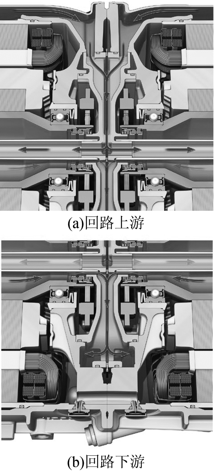

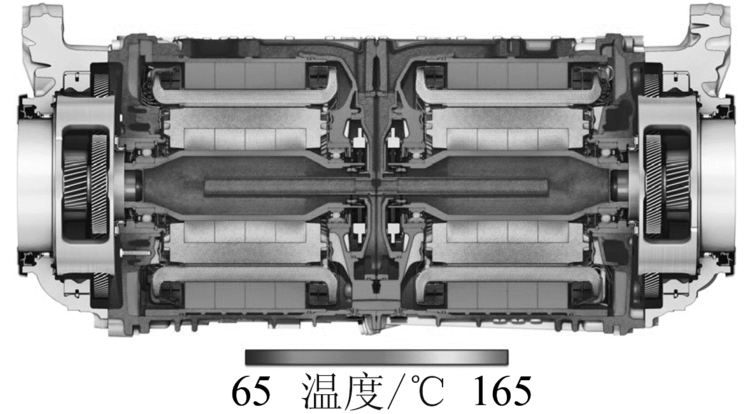

在流入转子之前,2个冷却回路合并,以补偿由扭矩矢量引起的不同冷却液热量(图8)。冷却液从收集器流入转子,通过喷枪使冷却液流入转子深处。当流体进入旋转的转子中时,会因剪切作用而产生旋转现象,然后通过转子轴流向电机之间的出口。在转子内部冷却回路下游,冷却液在离开电机之前会在收集器的另1个区域内汇集(图7、图8)。研究人员对2个电机间的紧凑水套进行了流量损失和均匀分配方面的优化。水套由2个电机壳体和由2个压铸件构成的收集器壳体组成。从图9可以看出,在电机转速为13 500 r/min工况时,双同轴电机在连续运行点(S1)的温度分布较为均匀。
图8 转子内部冷却回路
图8 转子内部冷却回路
图9 双同轴电机温度分布的CHT仿真
图9 双同轴电机温度分布的CHT仿真

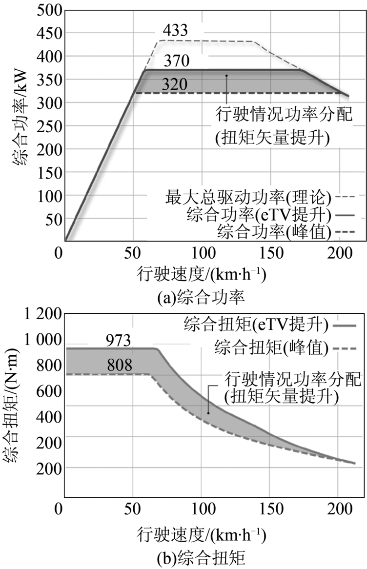

7 电机性能

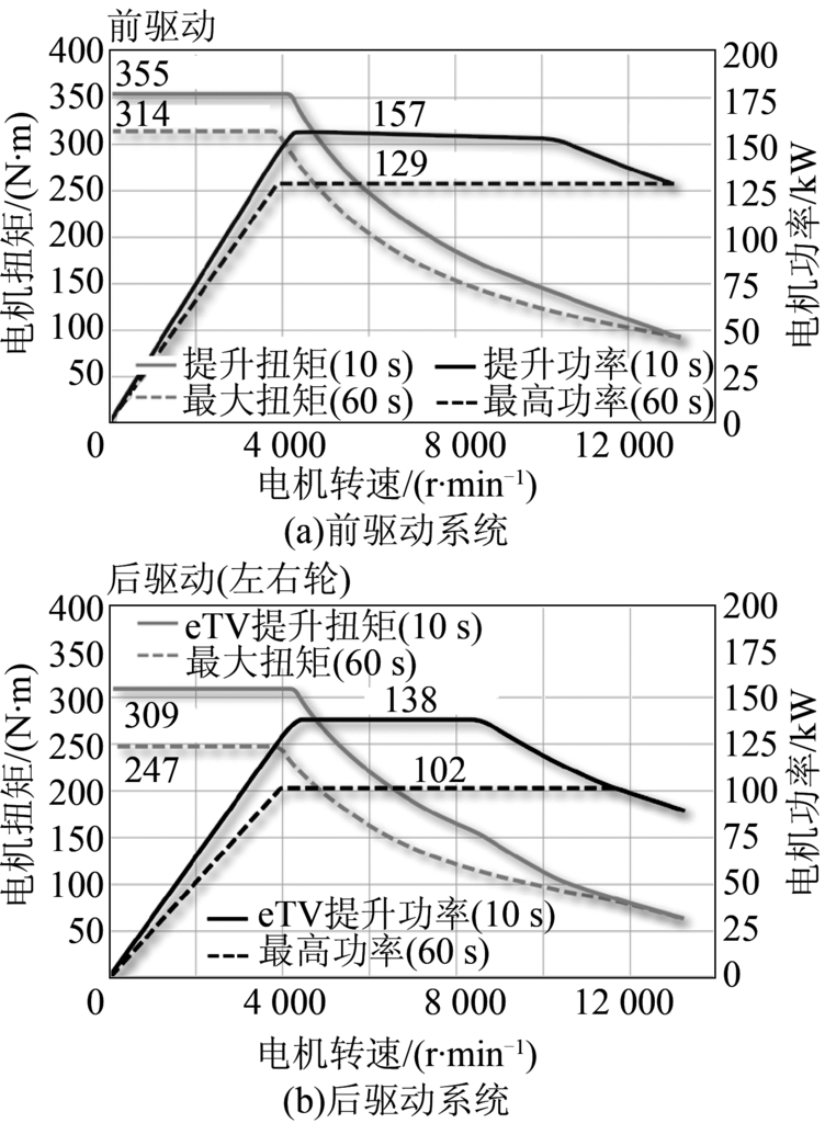

图10示出了Audi E-tron S车用电机的功率和扭矩曲线。应当注意的是,研究人员在优化双同轴电机的全部性能时,需要将后驱动的曲线考虑在内。得益于异步电机出色的过载能力和高效的冷却系统,2个转轴上都可储备大量的功率,并可用于提升功率或控制电动扭矩矢量(eTV)。图11示出了E-tron S车用电驱动系统的性能。系统峰值功率(60 s)输出过程较为平稳。结合电池的最佳性能与较高的技术目标,在eTV 提升模式下的系统功率(10 s)为370 kW,在宽广的车速范围内也是如此。在前三分之一的转速工况区域内,系统扭矩始终处于800~1 000 N·m(eTV 提升模式)的高水平条件下(图11)。异步电机的持续功率较高,由于具有良好的冷却效果,即使在较高的室外温度下,异步电机在全负荷运行30 min后,仍能提供2个70 kW(后驱动)和95 kW(前驱动)的功率。即使在高动态驾驶情况下,也很少会出现电机过热和功率降低的现象。
图10 峰值性能获得提升的电机前驱动系统与后驱动系统的功率和扭矩曲线
图11 E-tron S车用电驱动综合功率与综合扭矩
