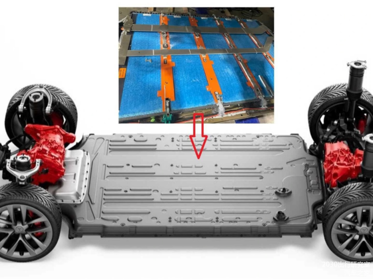

这个电池系统整体分隔为5个区域,从目前的设计来看,可能是从大模组过渡到了与系统整体粘接的程度。
图1 Model S Plaid的电池系统

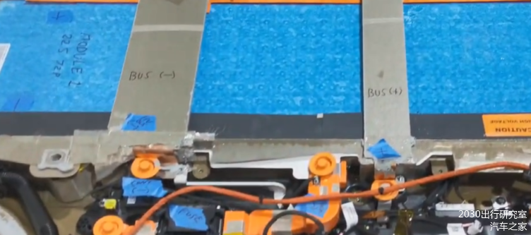

这5个大的电池块的正负极布置在两个长侧边,通过busbar焊接串联起来,模组里面电池的配置为22S72P,整个电池系统达到了110S72P,这其实把整体的电压拉高了,额定电压为401V,电芯数量根据初步计算为7920个18650电芯,松下在这款电芯上提高了能量密度。模组尺寸目前还不清楚,由宽度方向来延伸布置,大概在1.3-1.4m左右。

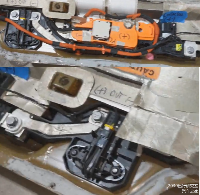

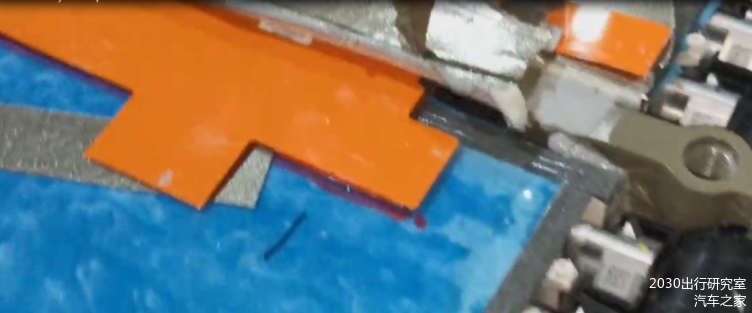

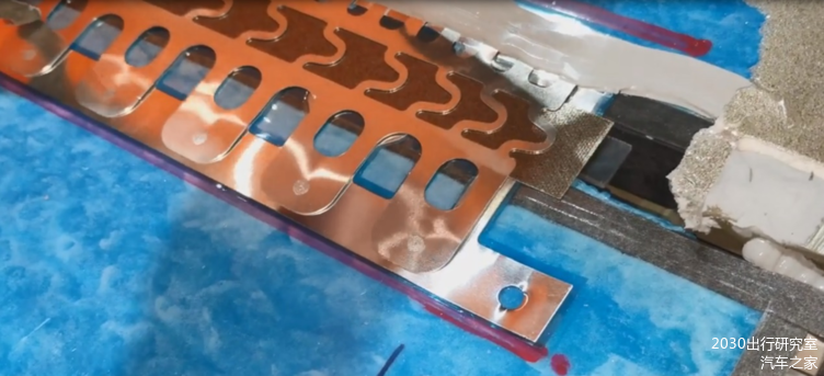

图2 特斯拉在模组边沿母线的处理(上面盖了绝缘层)
在这一边的模组边沿的母线设计中,可以说很有意思的设计了一定程度的熔断保护,我觉得这是特斯拉能有效使用Pyrofuse的关键,如果只依靠Pyrofuse对功能安全等级要求比较高,在这里使用了电芯、模组两级的物理熔丝保护,也是在不同层面实现了冗余。

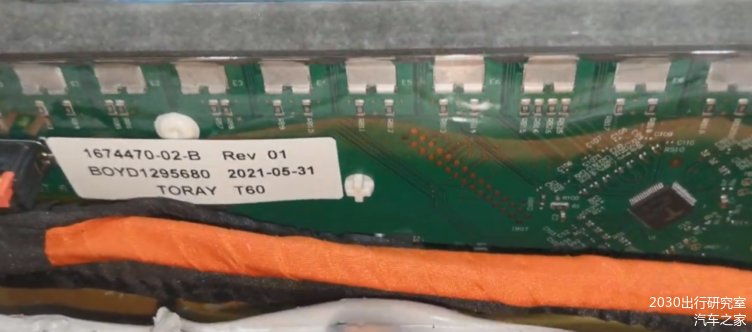

图3 特斯拉的CMU设计
目前如Model Y的4680电池一样,特斯拉把BMS的采样板CMU做成长条,然后在模组实现一体化,同样通过结构件和胶固定在端板上,直接通过电芯间汇流排的busbar引脚连接到PCB板子上,这几乎是完全一样的。

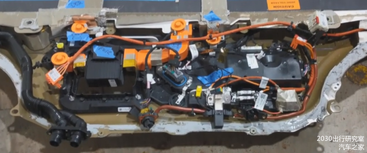

Model S Plaid在整个Pack的布置上,由于这台车一开始定位就是高性能的车型,所以需要往四驱方向设计,在电气设计中有非常新的特点。在这里分成了两部分——
· BDU、BMS及熔丝:把它们放在前方,只有Pyrofuse设计了维修窗口,作为前BDU;
· 接触器的组合:主正、主负和两个快充双胞胎接触器,放在了电池系统的后部,设计了维修窗口,从座椅下方进行处理。
特斯拉巧妙的通过使用两个巨大的长busbar将这两个BDU连接起来。

图5 特斯拉前方的电气布置
图6 特斯拉后方的电气布置
从供应链反馈的规格来看,特斯拉的目标是把充电电流不断提升,未来是想要提升到900A甚至更高,所以在整个电气设计中,涉及充电回路的保护器件都做了提升。也因此这个Pyrofuse要比之前的更大,一方面是需要加大灭弧的区域设计,并且把之前一部分历史上的设计问题进行改善。
