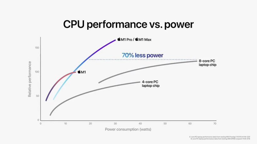

全新10核CPU由8颗高性能核心和2颗高效率核心组成,运行速度相比M1提升最高可达70%。
与最新的8核PC笔记本电脑芯片(英特尔酷睿i7-11800H)相比,M1Pro在同等功耗水平下的CPU性能更可高达1.7倍,达到其峰值水平性能的功耗则少了70%。

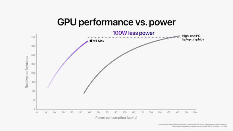

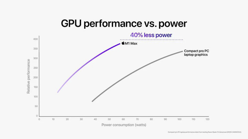

在达到紧凑型专业级PC笔记本电脑内高端图形处理器(GeForceRTX3080100WTDP)的相近水平性能时,其GPU功耗少40%。
在达到最大型PC笔记本电脑内最高端图形处理器(GeForceRTX3080)的同等性能水平时,其功耗则要少100瓦。降低功耗使得MacBookPro能实现更长的电池续航时间。

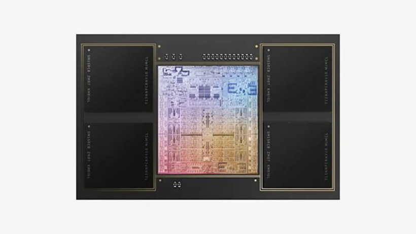

由于面积变得更大,M1Max的封装略有变化,DRAM芯片从2个增加到4个,这也与内存接口宽度从256位增加到512位相对应。
GPU上方芯片看起来与M1Pro基本相同,改变主要出现在下方区域,比如SLC块的数量增加。如果每个块16MB,整个SoC将使用64MB片上通用缓存,除了明显的GPU用途外,不知道CPU能用如此巨大的内存带宽资源实现什么。
