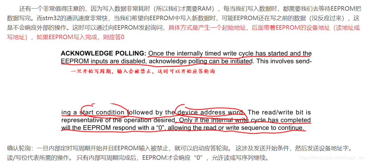

因为我们是写完立刻读取,而没有缓冲时间。实际上,之前我在EEPROM那篇博客中,有强调一个问题。EEPROM需要写入时间,在这期间内,不响应外部发送的数据,因此,不会产生应答。而在我们的读取函数中,(实际上是发送起始信号后,再发送设备地址然后等待响应),由于EEPROM还在写入,不会响应读取函数中的应答,所以程序会在这里卡死掉while()死循环。
https://blog.csdn.net/dingyc_ee/article/details/100042665
程序卡死的地方:
// 从EEPROM读取多个字节
void EEPROM_Read(uint8_t addr, uint8_t *data, uint8_t numByteToRead)
// 产生起始信号
I2C_GenerateSTART(EEPROM_I2C, ENABLE);
while(I2C_CheckEvent(EEPROM_I2C, I2C_EVENT_MASTER_MODE_SELECT) == ERROR);
// EV5事件被检测到,发送设备地址(直接填入EEPROM的设备地址:EEPROM_ADDR)
I2C_Send7bitAddress(EEPROM_I2C, EEPROM_ADDR, I2C_Direction_Transmitter);
    // 程序会一直卡死在接下来这个while中
while(I2C_CheckEvent(EEPROM_I2C, I2C_EVENT_MASTER_TRANSMITTER_MODE_SELECTED) == ERROR);
解决的方案,就是上面提到的确认轮询。通过不断的产生起始 + 设备地址信号,并检测EEPROM的应答,来判断EEPROM是否已经写入完成,如果应答,则表示写入完成,产生结束条件。这里还有几个操蛋的地方,事件检测函数直接不能用(程序中注释的代码,一用就会出错,我也不知道为什么,好像说是因为这个函数会检测好几个标志位),只能检测响应的标志位。确认轮询的代码如下:

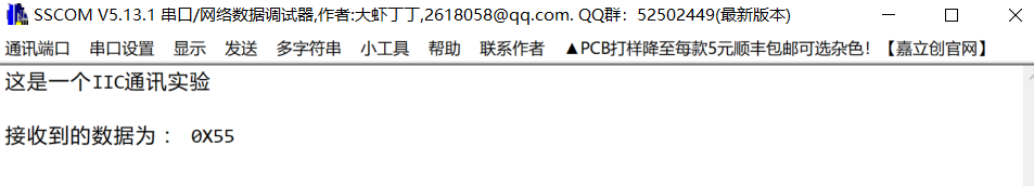

然后在主函数中进行调用,结果正确:
int main(void)
uint8_t readData[10] = {0};
USART_config();
I2C_EE_config();
printf("这是一个IIC通讯实验n");
// 写入一个字节
EEPROM_Byte_Write(11, 0X55);
// 确认轮询操作,等待EEPROM写入完成
EEPROM_WaitForWriteEnd();
// 读取数据
EEPROM_Read(11, readData, 1);
printf("n接收到的数据为: %#X", readData[0]);
while (1)
串口输出数据如下:

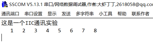

测试代码:
int main(void)
uint8_t i = 0;
uint8_t readData[8] = {0};
uint8_t writeData[8] = {1, 2, 3, 4, 5, 6, 7, 8};
USART_config();
I2C_EE_config();
EEPROM_Page_Write(16, writeData, 8);
EEPROM_Read(16, readData, 8);
for (i = 0; i < 8; i++)
printf("%4d", readData[i]);
printf("n");
while (1);
测试结果:

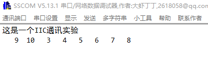

接下来,演示的是一些很不好的操作,如果写入的数据超过一页,诗句是怎么被覆盖掉的?我们尝试向一页中写入10个数据,然后读取这一页(8)个数据,看看会有什么现象:
测试代码:
int main(void)
uint8_t i = 0;
uint8_t writeData[10] = {1, 2, 3, 4, 5, 6, 7, 8, 9, 10};
USART_config();
I2C_EE_config();
EEPROM_Page_Write(16, writeData, 10);
printf("n");
while (1);
接下来就是见证奇迹的时刻,最后的9 10两个数据,把之前的1 2给覆盖掉了

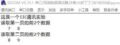

还有一个问题,关于地址对齐。AT24C02每页为8字节,所以每页的起始地址为0 8 16...,如果我们以对齐的地址来写入,则数据和地址都是正确的。但是,如果我们错开地址,会如何?接下来,从地址2开始连续写入8字节,然后读取8字节,观察结果
测试代码:
int main(void)
uint8_t i = 0;
USART_config();
I2C_EE_config();
EEPROM_Page_Write(2, writeData, 8);
EEPROM_Read(2, readData, 8);
printf("n");
while (1);
测试结果:
可以看到,前面6个数据是正确的,而后2个数据是错误的。分析:后面两个数据,由于反卷,直接写到了第一页的开始两个字节,而我们读取到的数据,则是第二页的前2个数据,验证一下:
测试代码:
int main(void)
uint8_t i = 0;
USART_config();
I2C_EE_config();
// 读取第一页的前2个数据
EEPROM_Read(0, readData, 2);
// 读取第二页的前2个数据
EEPROM_Read(8, (readData + 2), 2);
printf("读取第一页的前2个数据n");
for (i = 0; i < 2; i++)
printf("n");
printf("读取第二页的前2个数据n");
for (i = 2; i < 4; i++)
printf("n");
while (1);
测试结果:
与设想的一致。7 8由于反卷,写入到了第一页的前两个字节。而我们读数据时,地址是直接递增的,所以在读取完前6个后,按顺序(不会反卷)读取第二页的数据,因此会导致出错。
