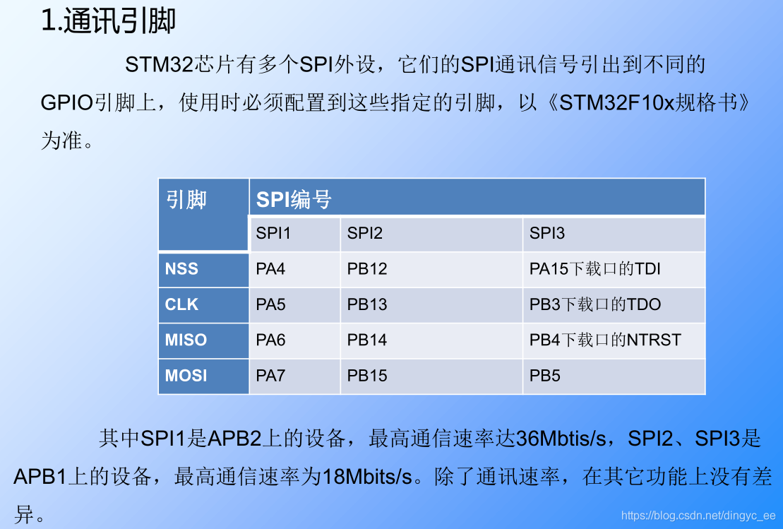

stm32的SPI外设:
1 通讯引脚和结构框图
不同的SPI设备(由于挂载在不同的总线上),通讯速率不同
结构框图:
2 通讯速度

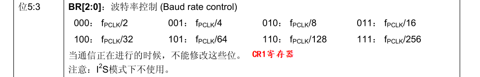

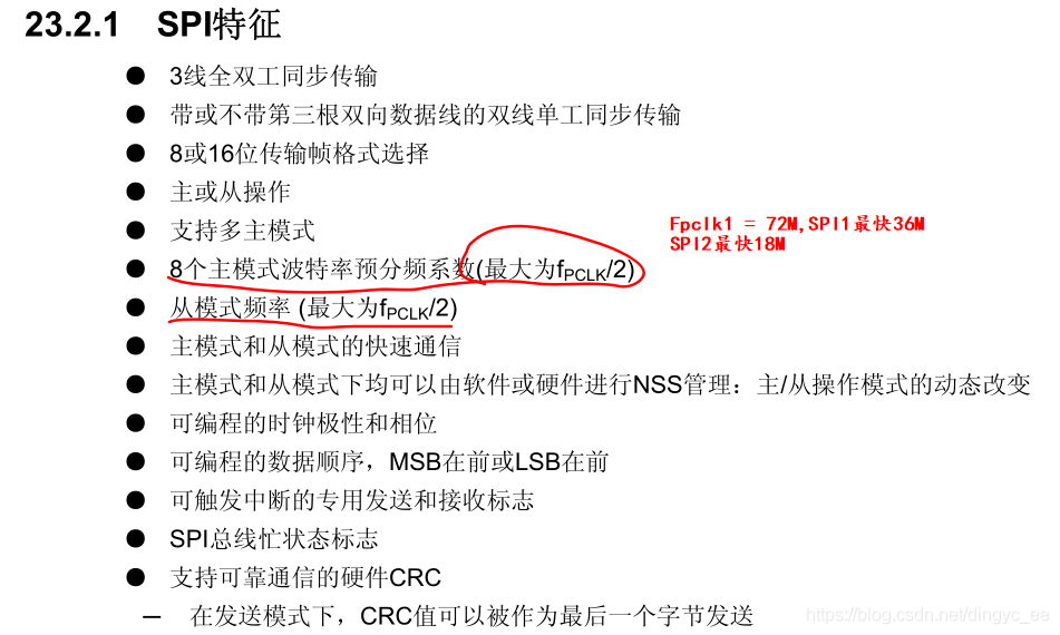

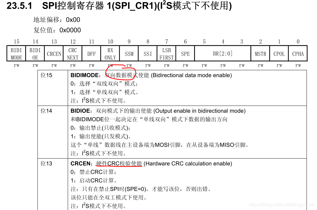

由控制寄存器CR1的BR[2:0]位来控制,主要就是对Fpclk(APB1时钟为72M,APB2时钟为36M)进行分频。

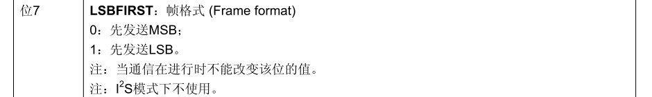

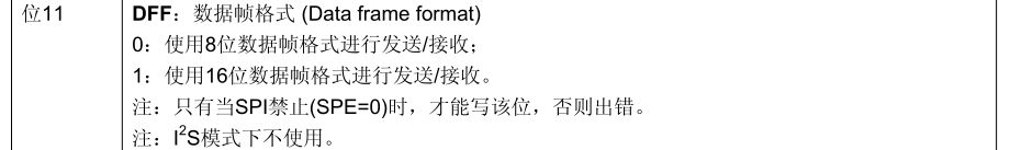

其中数据帧长度可以通过“控制寄存器CR1”的“DFF位”配置成8位及16位
模式;配置“LSBFIRST位”可选择MSB先行还是LSB先行。

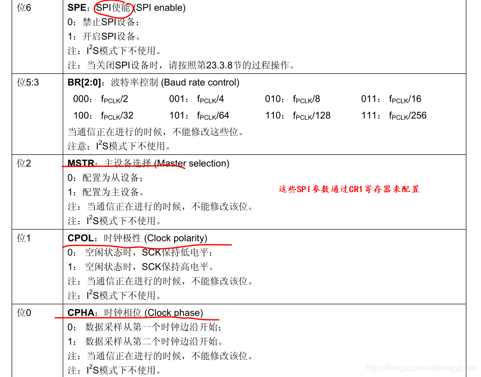

4 整体控制逻辑 CR1 / CR2
状态寄存器SR

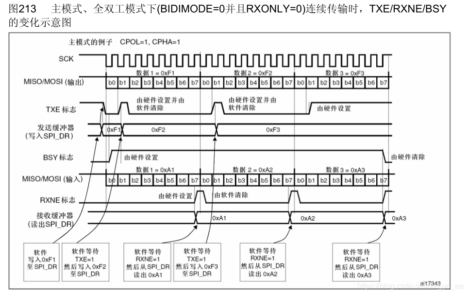

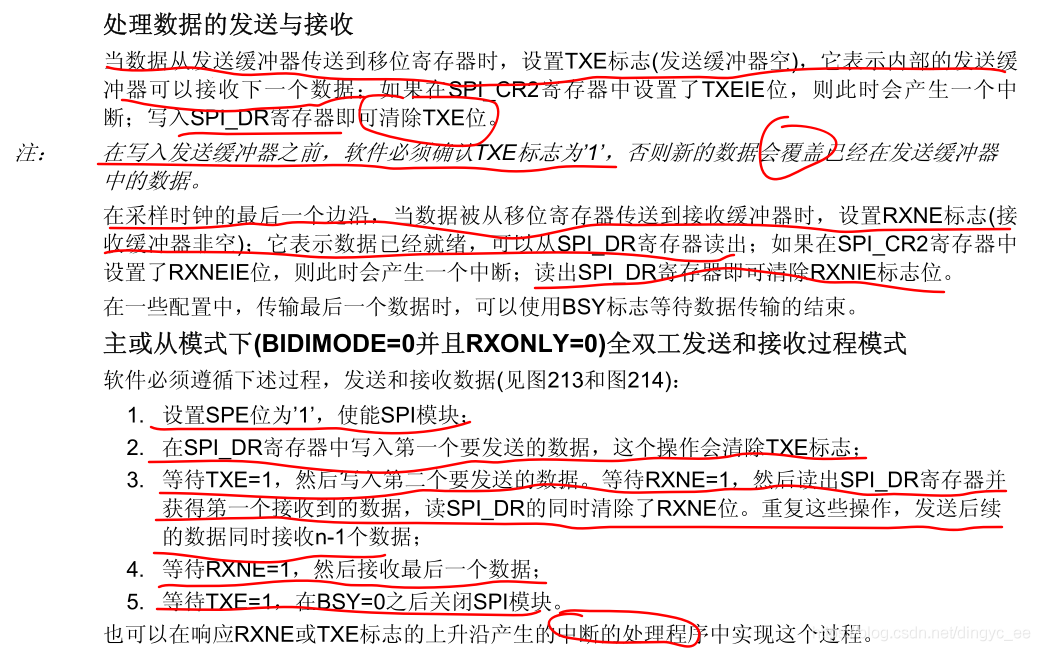

5 通讯过程:
通讯过程:
控制NSS信号线,产生起始信号(图中没有画出);
把要发送的数据写入到“数据寄存器DR”中,该数据会被存储到发送缓冲区;
通讯开始,SCK时钟开始运行。MOSI把发送缓冲区中的数据一位一位地传输出去;MISO则把数据一位一位地存储进接收缓冲区中;

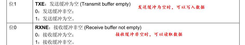

当发送完一帧数据的时候,“状态寄存器SR”中的“TXE标志位”会被置1,表示传输完一帧,发送缓冲区已空;类似地,当接收完一帧数据的时候,“RXNE标志位”会被置1,表示传输完一帧,接收缓冲区非空;
等待到“TXE标志位”为1时,若还要继续发送数据,则再次往“数据寄存器DR”写入数据即可;等待到“RXNE标志位”为1时,通过读取“数据寄存器DR”可以获取接收缓冲区中的内容。
假如使能了TXE或RXNE中断,TXE或RXNE置1时会产生SPI中断信号,进入同一个中断服务函数,到SPI中断服务程序后,可通
过检查寄存器位来了解是哪一个事件,再分别进行处理。也可以使用DMA方式来收发“数据寄存器DR”中的数据。
