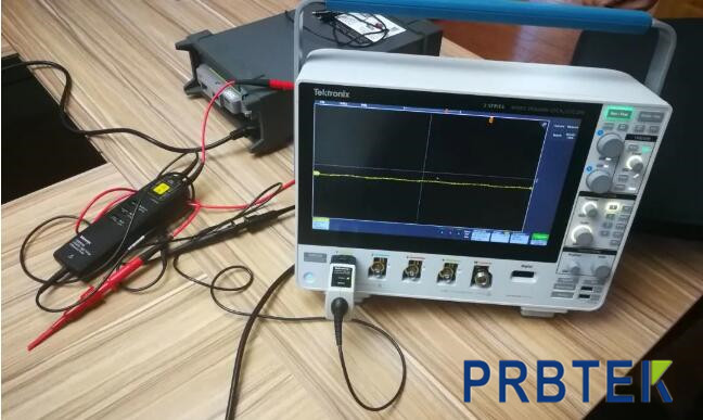

现如今随着人们对于健康的重视,医疗器械行业始终处于高速发展中。在医疗器械的研究中测试无疑是至关重要的,关于电学特性的分析,有助于更好的保障医疗器械的安全与效果。
今天PRBTEK分享关于以下实际案例中的探头应用进行介绍:
上图为使用新三系泰克示波器配合泰克电流探头TCP0030A及THDP0100的测试方案,客户A公司在生产医疗器械的过程中希望关于被测物(穿戴式医疗器械)施加强电时的特性进行分析。考虑到被测物本身在此过程中的电流信号幅度较小,且瞬态电压信号极大,根据以上配置进行测试。
通过使用泰克电流探头TCP0030A,客户成功的测试到了由于电容性而产生的四处电流脉冲波形,也观察到了实际的电压波形。从而得到了与理论数据差异极大的实际数据。成功帮助客户更好的理解了被测物特性。

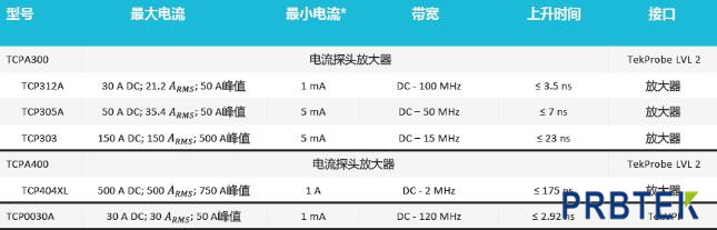

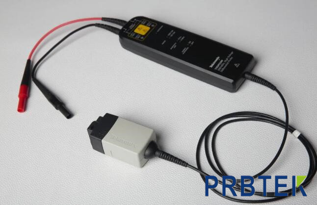

探头外观图
附:常见参数介绍
1. 带宽,代表了探头可测到的最大信号频率
2. 共模抑制比,代表了探头抑制共模干扰的能力,越大代表抑制能力越强
3. 输入电容,代表探头对于被测系统的负载影响,输入电容越低,影响越小测试效果越佳。
