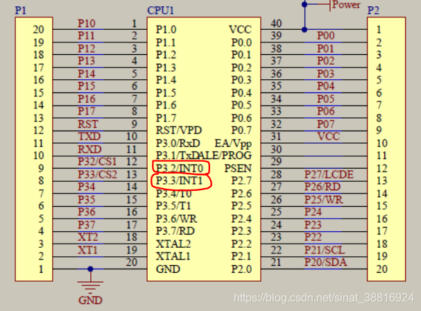

80C51单片机提供两个外部中断口:  INT0(P3.2)和INT1(P3.3)引脚输入。这两个引脚是功能复用引脚,既可以作为普通V0口,也可作为外部中断输入引脚。下面以部中断0来讲述。80C51单片机在每个机器周期的S5P2期间扫描外部中断输入引脚的电平状态。当外部中断设置为下降沿触发时,若处理器在连续两个机器周期扫描到INT0引脚的电平先后为高电平和低电平时,就会设置中断标志位IE0为1,表示外部有中断申请,该中断申请信号会一直保持,直到该中断被响应,该标志由内部硬件自动清除。当外部中断设置为电平触发方式时,在外部中断引脚INTo变为低电平时,IE0变为1,并一直保持为1,直到引脚INTo的输入变为高电平时,IE0位才清0。因此,选择低电平触发方式时,对INT0的电平持续时间有严格要求,必须保持INTo引脚为低电平,直到中断被响应才 能变高,而且在中断返回前必须变成高电平,以撤销中断请求。若低电平时问太短,则可能导致中断不会被响应;若太长,在中断子程序执行完后仍为低电平,则IE0会一直保持为1,这时会导致一次中断请求,得到多次响应。 ——————http://www.51dzw.com/embed/embed_110007.html
外部中断0实验
按键作为外部中断的产生源,按下按键,led状态反转。
图一:单片机引脚图

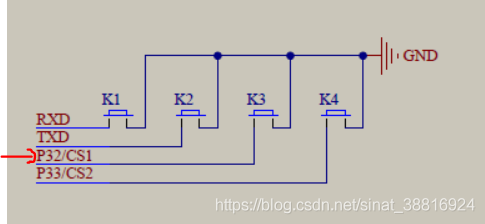

图二:独立按键接线图

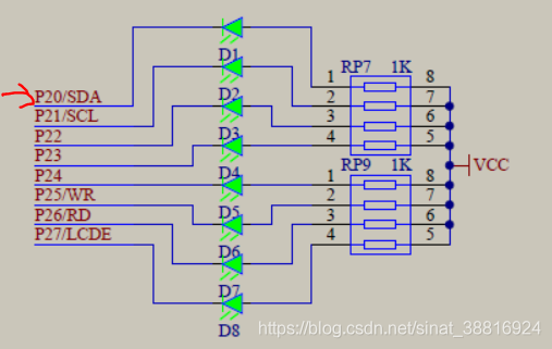

图三:LED引脚图

外部中断1实验:
接线引脚图如图一、二、三。
