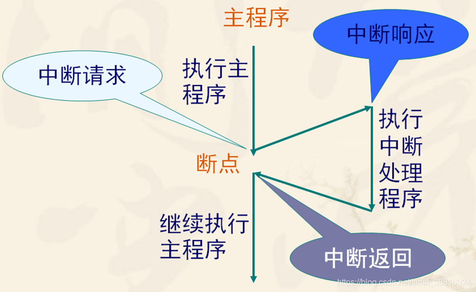

CPU在处理某一事件A时,发生了另一事件B请求CPU迅速去处理(中断发生);
CPU暂时中断当前的工作,转去处理事件B(中断响应和中断服务);
待CPU将事件B处理完毕后,再回到原来事件A被中断的地方继续处理事件A(中断返回),这一过程称为中断 。
图一
引起CPU中断的根源,称为中断源。中断源向CPU提出的中断请求。CPU暂时中断原来的事务A,转去处理事件B。对事件B处理完毕后,再回到原来被中断的地方(即断点),称为中断返回。实现上述中断功能的部件称为中断系统。

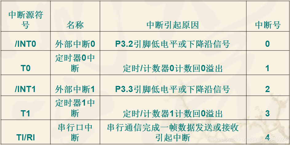

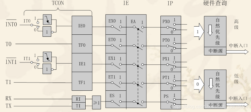

89C51/52的中断系统有5个中断源 ,2个优先级,可实现二级中断嵌套 。
图二
图三
注意:上面都是请求中断,但cpu是否响应中断?这由IE寄存器决定。
           只有IE的开关闭合(即cpu允许),当请求中断时,cpu才会响应。

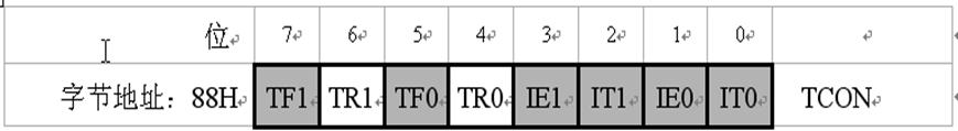

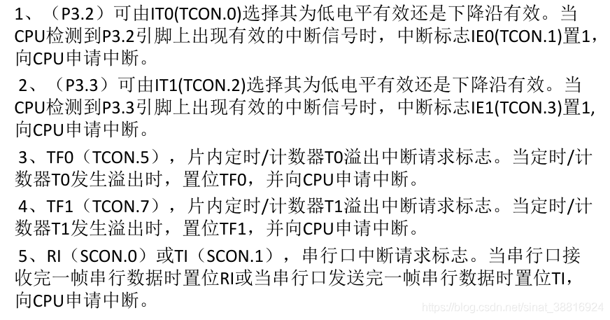

中断请求标志(TCON):
1、TCON的中断标志
图四
(目前来说,只关心背景为深色的位)

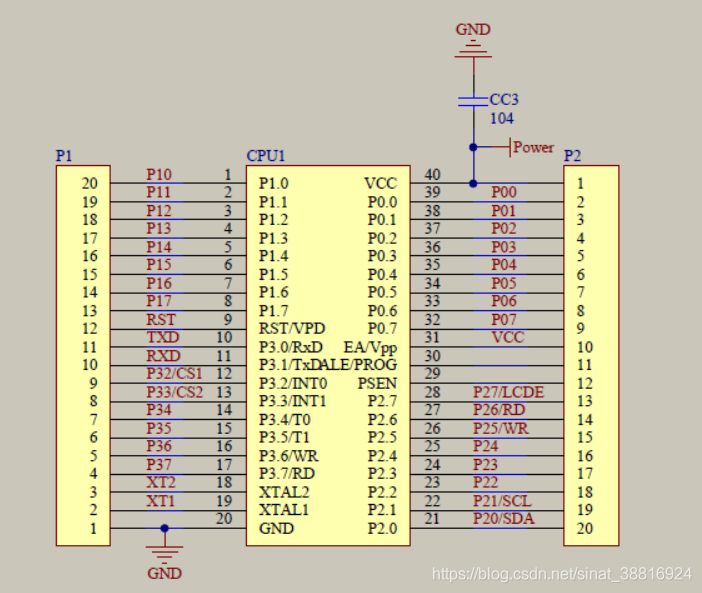

IT0(TCON.0),外部中断0触发方式控制位。
        当IT0=0时,为电平触发方式。
        当IT0=1时,为边沿触发方式(下降沿有效)。
IE0(TCON.1),外部中断0中断请求标志位。
IT1(TCON.2),外部中断1触发方式控制位(类似IT0)。
IE1(TCON.3),外部中断1中断请求标志位。
TF0(TCON.5),定时/计数器T0溢出中断请求标志位。
TF1(TCON.7),定时/计数器T1溢出中断请求标志位。

中断允许控制(IE)
CPU对中断系统所有中断以及某个中断源的开放和屏蔽是由中断允许寄存器IE控制的。
图六
EX0(IE.0),外部中断0允许位;
ET0(IE.1),定时/计数器T0中断允许位;
EX1(IE.2),外部中断0允许位;
ET1(IE.3),定时/计数器T1中断允许位;
ES(IE.4),串行口中断允许位;
EA (IE.7), CPU中断允许(总允许)位。(所以执行中断时,总中断必须打开)
中断优先级(中断优先寄存器--IP):
同一优先级中的中断申请不止一个时,则有中断优先权排队问题。同一优先级的中断优先权排队,由中断系统硬件确定的自然优先级形成,其排列如所示:
图七

中断号:
这在后面写程序会用到。
图八
如果是外部中断0的函数,在中断函数的后面加上 interrupt 0(0为外部中断0的中断号)。

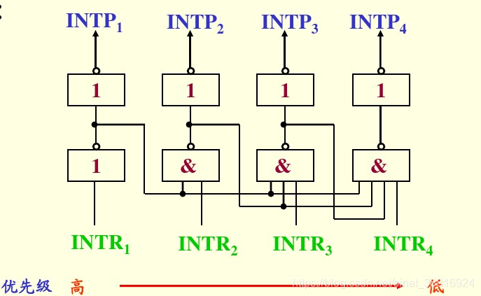

为了实验上述判优,有硬件排队器;当然也可以用软件实现判优。
图九:具有屏蔽功能的排队器

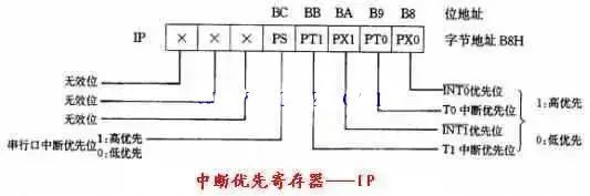

上面这些优先级的设定是IP(中断优先寄存器),我没有用过,也不清楚怎么用,这里转载下其他文章关于它的介绍。
来源:http://www.sohu.com/a/191453790_99957951
P在特殊功能寄存器中,字节地址为B8H,位地址(由低位到高位)分别是B8H一BFH,IP用来设定各个中断源属于两级中断中的哪一级,IP的基本格式如下图所示:
图十
×:无效位。
PS:串行I/O中断优先级控制位。PS=1,高优先级;PS=0,低优先级。
PTl:定时器/计数器1中断优先级控制位。PTl=1,高优先级;PTl=0,低优先级。
Pxl:外部中断1中断优先级控制位。Pxl=1,高优先级;PXl=O,低优先级。
PT0:定时器/计数器o中断优先级控制位。PT0=1,高优先级;PTO=0,低优先级。
Px0:外部中断0中断优先级控制位。Px0=1,高优先级;Px0=0,低优先级。
