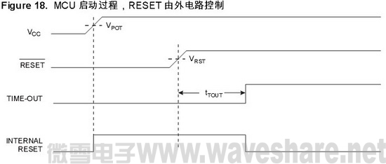

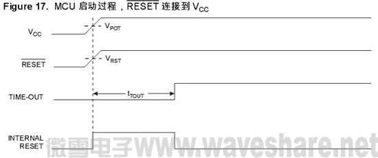

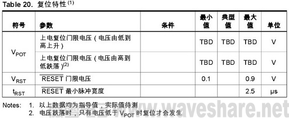

上电复位 (POR) 脉冲由片内检测电路产生。检测电平请参见 Table20。 无论何时 VCC 低于检测电平 POR 即发生。 POR 电路可以用来触发启动复位,或者用来检测电源故障。
POR电路保证器件在上电时复位。VCC 达到上电门限电压后触发延迟计数器。在计数器溢出之前器件一直保持为复位状态。当 VCC 下降时,只要低于检测门限,RESET 信号立即生效。
