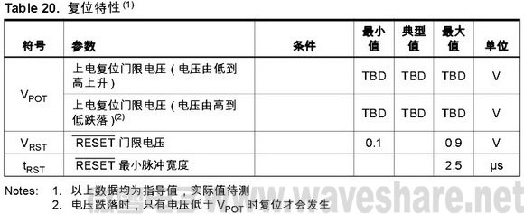

外部复位由外加于 RESET 引脚的低电平产生。当复位低电平持续时间大于最小脉冲宽度时 ( 参见 Table20) 即触发复位过程,即使此时并没有时钟信号在运行。当外加信号达到复位门限电压 VRST(上升沿)时,tTOUT 延时周期启动。延时结束后 MCU 即启动。外部复 位可由 RSTDISBL 熔丝位禁用,请参见ATmega48 PDF的P256Table120 。
