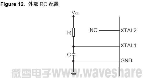

对于时间不敏感的应用可以使用Figure 12 对于时间不敏感的应用可以使用Figure 12 的 外部RC 振荡器。频率可以通过方程f = 1/(3RC) 进行粗略地鼓估计。电容C 至少要22 pF。通过编程熔丝位CKOPT,用户可以使能XTAL1和GND之间的片内 36 pF电容,从而 无需外部电容。
ATmega8 外部RC 配置

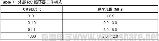

振荡器可以工作于四个不同的模式,每个模式有自己的优化频率范围。工作模式通过熔丝 位CKSEL3..0 选取,如Table 7 所示。
ATmega8 外部RC 振荡器工作模式

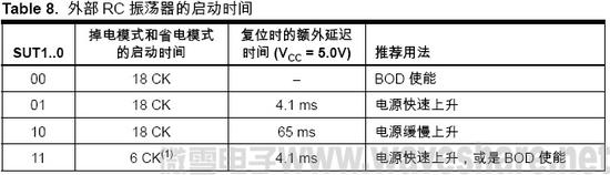

选择了这个振荡器之后,启动时间由熔丝位SUT 确定,如Table 8 所示。
ATmega8 外部RC 振荡器的启动时间
Note: 1. 这些选项只能用于工作频率不太接近于最大频率时的情况。
