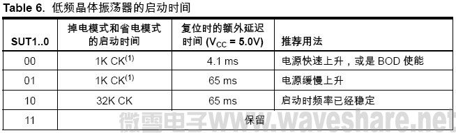

为了使用32.768 kHz 钟表晶体作为器件的时钟源,必须将熔丝位CKSEL 设置为“1001” 以选择低频晶体振荡器。晶体的连接方式如Figure 11 所示。通过对熔丝位CKOPT 的编 程,用户可以使能XTAL1 和XTAL2 的内部电容,从而去除外部电容。内部电容的标称数 值为36 pF。
选择了这个振荡器之后,启动时间由熔丝位SUT 确定,如Table 6 所示。
ATmega8 低频晶体振荡器的启动时间
Note: 1. 这些选项只能用于启动时的频率稳定性对应用而言不重要的情况。
