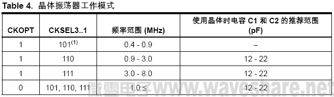

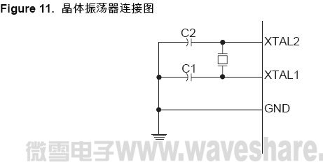

XTAL1 与XTAL2 分别为用作片内振荡器的反向放大器的输入和输出,如Figure 11 所示, 这个振荡器可以使用石英晶体,也可以使用陶瓷谐振器。熔丝位CKOPT 用来选择这两种 放大器模式的其中之一。当CKOPT 被编程时振荡器在输出引脚产生满幅度的振荡。这种 模式适合于噪声环境,以及需要通过XTAL2 驱动第二个时钟缓冲器的情况。而且这种模 式的频率范围比较宽。当保持CKOPT 为未编程状态时,振荡器的输出信号幅度比较小。 其优点是大大降低了功耗,但是频率范围比较窄,而且不能驱动其他时钟缓冲器。
对于谐振器, CKOPT 未编程时的最大频率为8 MHz, CKOPT 编程时为16 MHz。C1 和C2 的数值要一样,不管使用的是晶体还是谐振器。最佳的数值与使用的晶体或谐振器 有关,还与杂散电容和环境的电磁噪声有关。Table 4 给出了针对晶体选择电容的一些指 南。对于陶瓷谐振器,应该使用厂商提供的数值。若想得到更多的有关如何选择电容以及 振荡器如何工作的信息,请参考多用途振荡器应用手册。
ATmega8 晶体振荡器连接图
振荡器可以工作于三种不同的模式,每一种都有一个优化的频率范围。工作模式通过熔丝 位CKSEL3..1 来选择,如Table 4 所示。
ATmega8 晶体振荡器工作模式
Note: 1. 此选项不适用于晶体,只能用于陶瓷谐振器。
如Table 5 所示,熔丝位CKSEL0 以及SUT1..0 用于选择启动时间。
ATmega8 晶体振荡器时钟选项对应的启动时间
Note:
1. 这些选项只能用于工作频率不太接近于最大频率,而且启动时的频率稳定性对于应用而言不重要的情况。不适用于晶体。
2. 这些选项是为陶瓷谐振器设计的,可以保证启动时频率足够稳定。若工作频率不太接近于最大频率,而且启动时的频率稳定性对于应用而言不重要时也适用于晶体。
