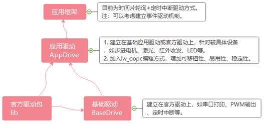

二、组织架构
       如上图,以ST官方驱动包为基础,构建基础驱动包,两者都是通用型驱动;然后再以两者为基础构建应用驱动,应用驱动基本是针对具体器件量身定做的,属于专用型驱动;应用框架比较简单,不多说。随着驱动的不断完善,不断沉淀,最终底层bug将趋近于无,我们的工作重心放在功能逻辑层面即可,到达这个状态后底层驱动会被屏蔽,接触最多的是应用驱动, 所以应用驱动务必接口清晰,调用方便,也因为这个原因,我们只在这一层引入了”轻量级面对对象C语言编程”,即lw_oopc,想了解更多可参阅<>。

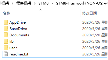

      文件结构如下,AppDrive和BaseDrive前面有说;Documents是用于存放应用文档,如使用指引,API文档等等;User用于存放项目文件、功能逻辑等;readme用于存放版本更新说明,应用到具体项目中时就是对应项目的版本说明。

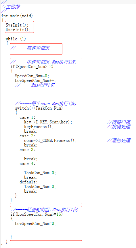

  利用定时器建立的一个普通的时间片轮询机制,分成了高速、中速、低速轮询区,目的是提供基本的计时单位,同时减少MCU空转。

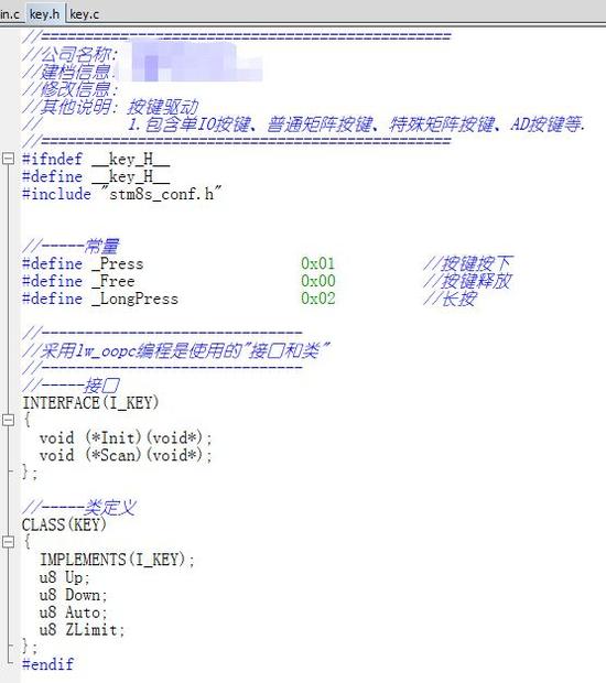

      如下,为简单的按键驱动Demo,头文件中给出了清晰的接口函数和相关变量,调用该驱动时只要创建对象就可以直接使用,与上层应用的耦合度非常低,真正做到了高内聚、低耦合。
      Key驱动使用。

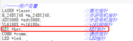

      第1步:创建对象指针。不要觉得很奇怪,C语言的面向对象是建立在结构体和指针的基础上的。

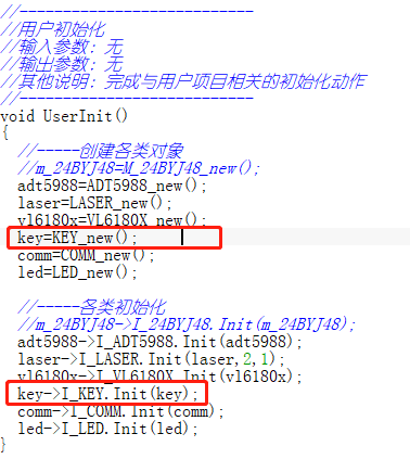

       第2步:创建对象并调用其初始化成员函数。初始化不是必须的,但一般都需要有,毕竟成员变量啥的都要处理呀。
        第3步:调用成员函数。对应按键的键值可在成员变量中获取。

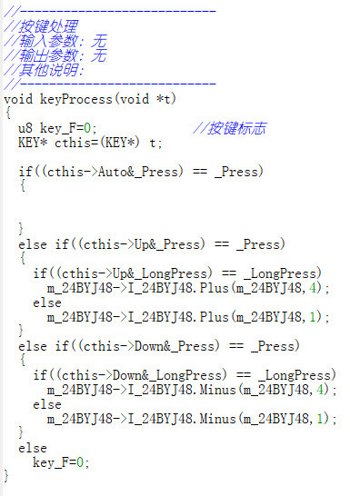

      下面是按键处理函数keyProcess()源码。
