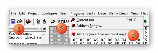

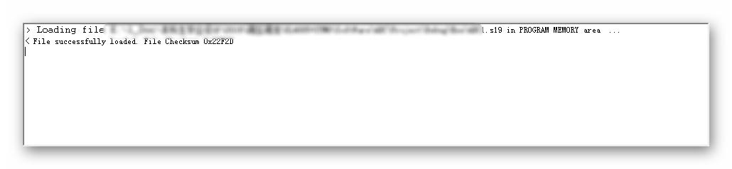

一、STVP(ST Visual Programmer)下载程序其实很简单,
①打开文件,*.s19或者*.hex
②选择对应的芯片型号
③点击Program -> All tabs(on active sectors if any)即可完成下载

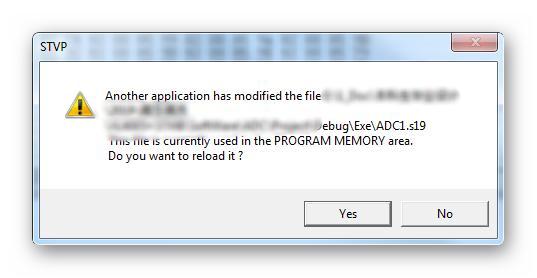

二、重新编译之后stvp会提示文件已经更新,是否重载,点击yes
