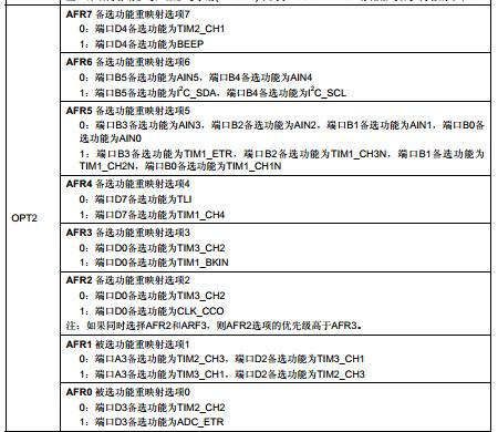

3.stm8s芯片的备用功能重映射:
stm8s芯片上带有很多备用的功能,这些功能必须使用重映射功能才能实现,
重映射其实就是配置某个flash地址的某一位,使某个引脚具备备用功能或者默认功能的其中一个而且一旦功能改,想恢复原来的功能必须重新写入。
比如stm8s的PD4端口具有TIM2_CH1 功能和BEEP功能,默认的情况下是TIM2_CH1功能,当我们要用到BEEP功能时必须写选项字,将这个引脚重映射为BEEP功能。
寄存器:
stm8s的多个备选功能:
4.库函数实现重映射
//对于stm8s的选项字地址为0x4803
#define Beep_OptionAdd  0x4803
   void Set_Beep_OptionByte(void)
    uint16_t Beep_Option_status;/*记录**备选功能Beep/TIM2_CH1的状态*/
    Beep_Option_status=FLASH_ReadOptionByte(Beep_OptionAdd);
    /*Beep_Option_status的最高位为1**了Beep,否则不**,为TIM2_CH1*/
     if((Beep_Option_status&0x8000))
      FLASH_ProgramOptionByte(Beep_OptionAdd, (uint8_t)(Beep_Option_status&0x7fff));
    /*向Beep_OptionAdd  0x4803 置0,不****了Beep,恢复TIM2_CH1通道*/
