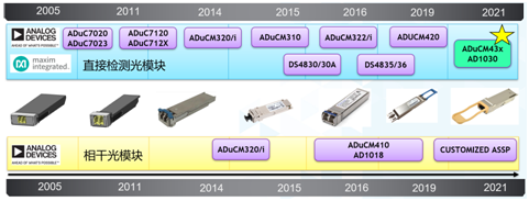

ADI光通信产品布局及演进
ADI光模块控制器四代迭代路线图,见证中国光通信快速崛起
在光博会现场,ADI展出了包括第一代控制器ADuC702X/712X、第二代ADuCM31x/ADuCM32x、第三代ADuCM420/410以及第四代控制器产品ADuCM43x在内的四代全系列光模块控制器产品,其中最早推出的ADuC702X/712X目前依然广泛应用在GPON/10G/25G/100G等应用场景下的光模块中。加强对中国本土客户的系统支持一直是ADI中国的战略目标之一。
