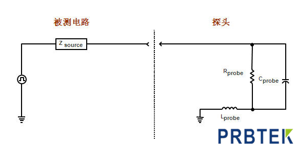

示波器探头的负载效应就是在用探头测电路中的其中两点的波形时,在两个测试点中接入了一个负载,而这个负载的大小,会直接影响电路的状态,造成测量结果的不正确性。那么,你对负载效应了解多少呢?今天PRBTEK培训学院带大家了解一下示波器探头的负载效应:
当探头探测到被测电路后,探头成为了被测电路的一部分。探头的负载效应包括下面3种:
阻性负载效应;
容性负载效应;
感性负载效应。

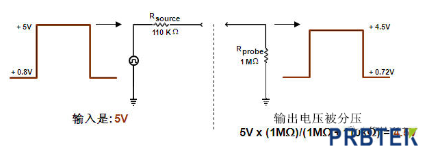

阻性负载相当于在被测电路上并联了一个电阻,对被测信号有分压的作用,影响被测信号的幅度和直流偏置。有时,加上探头时,有故障的电路可能变得正常了。一般推荐探头的电阻R>10倍被测源电阻,以维持小于10%的幅度误差。

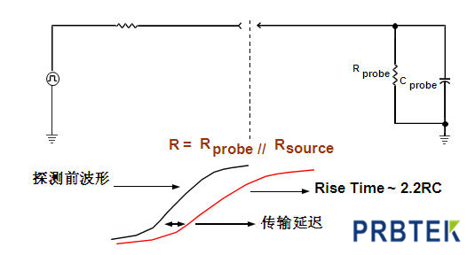

容性负载相当于在被测电路上并联了一个电容,对被测信号有滤波的作用,影响被测信号的上升下降时间,影响传输延迟,影响传输互连通道的带宽。有时,加上探头时,有故障的电路变得正常了,这个电容效应起到了关键的作用。一般推荐使用电容负载尽量小的探头,以减小对被测信号边沿的影响。
感性负载来源于探头地线的电感效应,这地线电感会与容性负载和阻性负载形成谐振,从而使显示的信号上出现振铃。如果显示的信号上出现明显的振铃,需要检查确认是被测信号的真实特征还是由于接地线引起的振铃,检查确认的方法是使用尽量短的接地线。一般推荐使用尽量短的地线,一般地线电感=1nH/mm。
