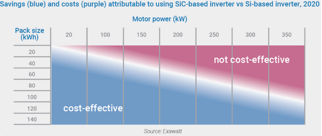

为什么使用SiC器件来做逆变器的核心,主要是和电池和电机功率有关系,在《Silicon Carbide in the UK Electric Vehicles and Beyond》一文里面有这么一张图。

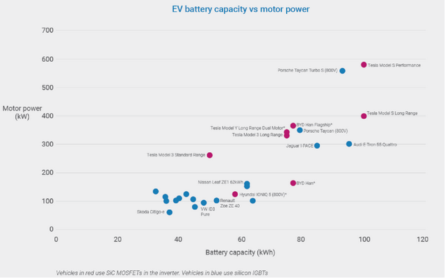

目前全球范围内,SiC的器件主要应用为:
  • Tesla:全系标配基于400V 电压体系的650V SiC器件
  • 现代和起亚:现代的Ioniq 5 和起亚的EV6两款车,后续还有Genesis G80 BEV
  • 比亚迪:比亚迪的四驱版本里面用了碳化硅
图2 现有的车型电池能量vs电机功率
按照目前的情况来看,2021年1-9月份碳化硅在逆变器上应用的车型:特斯拉:2021年现在交付了62.7万台,按照这个趋势Q4 28万台,今年预计能实现90万台左右现代 Ioniq 5 2021年交付38,517 辆,按照这个趋势可以交付6.5-7万台左右,起亚的EV6为7508台,按照目前的趋势2021年1.8-2万台,Genesis G80 BEV 1-9月327 辆,2021年全年1000台,所有这些加起来大概在8.4-9.1万台比亚迪:四驱的车型大概在1.6万台,每个月四驱大概在1500台,估计今年2万台按照这个算法,今年预计有101.1万台纯电动汽车采用了SiC的主逆变器,整体的规模主要是跟着特斯拉的需求在扩大规模。
