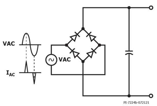

如果我们回到原来的整流级看波形,输入交流电压是一个传统的正负极交替的对称正弦波。然而,输入电流表现为一系列尖峰,随着输入电压的升高而增大。这是因为二极管导通(因此电流流动)只会在大电容充电时发生,此时VAC输入电压超过存储在电容上的DC电压。当VAC低于存储的电容电压时,存储在大电容上的电荷将支持电源的输出。在此期间,能量从电容转移到负载,这会导致电容电压下降。一旦AC电压再次超过储能电容上的(现在较低的)电压,电容就会重新充电。这种短的充电窗口意味着输入电流以三角形脉冲而不是正弦波的形式提供。
image.png?imageView2/2/w/550
图1:整流级的输入电流表现为一系列包含大量谐波成分的尖峰信号,这会污染AC线路
这种尖峰电流波形由一系列工频谐波组成。谐波含量受到为保护配电网络而制定的各种国家和国际法规的限制。图1所示电路的功率因数往往非常低,约为0.5,与理想的1相去甚远。

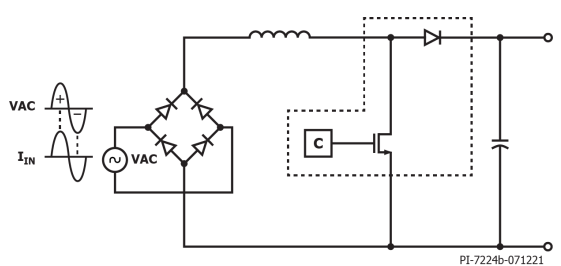

这个问题可以通过几种不同的方式来解决。最简单的方法是添加一个电感来抵消电路的电容分量 - 这种技术称为无源功率因数校正。然而,无源功率校正的作用有限。在具有高功率输出的应用中,所需电感的物理尺寸使其不切实际。在这种情况下,通常使用有源PFC电路来使电路的功率因数更接近于1,而不会对电路的尺寸产生负面影响。有源功率因数校正由PFC二极管、电感和MOSFET组成。MOSFET用作高频开关,由执行功率因数校正算法的控制器驱动。
开关电路强制输入电流跟随整流后的VAC输入,并再次变为适当的正弦波。理想情况下,正弦波具有低失真,以消除可污染AC线路的谐波电流。由于电压和电流波形同相,功率因数也上升到接近理想值1。
图2:具有有源功率因数校正功能的整流级将输入电流变为正弦波
