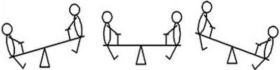

从严格意义上来讲,其实所有的信号都是差分信号,因为所有的电压只能是相对于另外一个电压而言。但是大多数系统,我们都是把系统的 GND 作为基准点。而对于 A/D 来说的差分输入,通常情况下是除了 GND 以外,另外两路幅度相同,极性相反的输入信号,其实理解起来很简单,就如同跷跷板一样。如图17-8 所示。

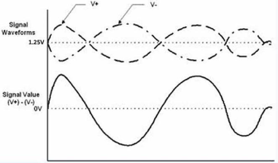

当控制字的第 4 位和第 5 位都是 1 的时候,那么 4 路模拟被配置成 2 路差分模式输入channel 0 和 channel 1。我们以 channel 0 为例,其中 AIN0 是正向输入端,AIN1 是反向输入端,它们之间的信号输入是幅度相同,极性相反的信号,通过减法器后,得到的是两个输入通道的差值,如图 17-10 所示。
图 17-10  差分输入信号
图 17-10  差分输入信号
通常情况下,差分输入的中线是基准电压的一半,我们的基准电压是 2.5V,假如 1.25V作为中线,V+是 AIN0 的输入波形,V-是 AIN1 的输入波形,Signal Value 就是经过减法器后的波形。很多 A/D 都采用差分的方式输入,因为差分输入方式比单端输入来说,有更强的抗干扰能力。
单端输入信号时,如果一线上发生干扰变化,比如幅度增大 5mv,GND 不变,测到的数据会有偏差;而差分信号输入时,当外界存在干扰信号时,只要布线合理,大都同时被耦合到两条线上,幅度增大 5mv 会同时增大 5mv,而接收端关心的只是两个信号的差值,所以外界的这种共模噪声可以被完全抵消掉。由于两根信号的极性相反,它们对外辐射的电磁场可以相互抵消,有效的抑制释放到外界的电磁能量。
