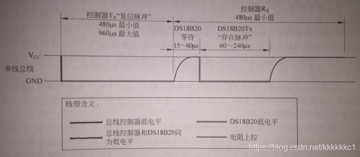

1)初始化
类似于I2C寻址。开始时,1-Wire总线也需检测总线上是否存在DS18B20器件。若存在,则总线根据时序要求返回一个低电平脉冲,若不存在,则无返回脉冲,即总线保持高电平。习惯上将这个动作称为检测存在脉冲。该动作除了有检测DS18B20器件的功能外,还有通知DS18B20做准备的作用。
下图是关于存在脉冲检测的时序图,以便直观感受时间与脉冲变化的关系。
在这里插入图片描述
图中可以看到,首先单片机拉低引脚,持续480 ~ 960μs。然后,单片机释放总线,即给总线高电平。DS18B20等待15 ~ 60μs,主动拉低这个引脚。60 ~ 240μ后,DS18B20主动释放总线。之后IO口被上拉电阻拉高。
