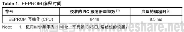

EEPROM的写访问时间由Table 1给出。自定时功能可以让用户软件监测何时可以开始写 下一字节。用户操作EEPROM 需要注意如下问题:在电源滤波时间常数比较大的电路 中,上电/ 下电时VCC 上升/ 下降速度会比较慢。此时CPU 可能工作于低于晶振所要求 的电源电压。请参见P 20 “ 防止EEPROM 数据丢失” 以避免出现EEPROM 数据丢失的 问题。

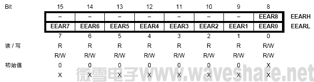

EEPROM 地址寄存器- EEARH和EEARL
ATmega8 EEPROM 地址寄存器
• Bits 15..9 – Res: 保留
保留位,读操作返回值为零。
• Bits 8..0 – EEAR8..0: EEPROM 地址
EEPROM地址寄存器– EEARH和EEARL指定了512字节的EEPROM空间。EEPROM地址是线性的,从0 到511。EEAR 的初始值没有定义。在访问EEPROM 之前必须为其赋予正确的数据。

经过校准的片内振荡器用于EEPROM定时。Table 1 为CPU访问EEPROM的典型时间。ATmega8 EEPROM 编程时间
