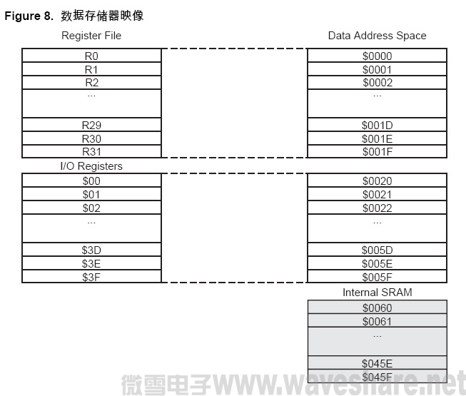

SRAM 数据存储器
Figure 8 给出了ATmega8 SRAM 空间的组织结构。
前1120 个数据存储器包括了寄存器文件、I/O 存储器及内部数据SRAM。起始的96 个地址为寄存器文件与I/O 存储器,接着是1024 字节的内部数据SRAM。
数据存储器的寻址方式分为5 种:直接寻址、带偏移量的间接寻址、间接寻址、带预减量的间接寻址和带后增量的间接寻址。寄存器文件中的寄存器R26 到R31 为间接寻址的指针寄存器。
直接寻址范围可达整个数据区。
带偏移量的间接寻址模式能够寻址到由寄存器Y 和 Z 给定的基址附近的63 个地址。
在自动预减和后加的间接寻址模式中,寄存器X、Y 和Z 自动增加或减少。
ATmega8的全部32个通用寄存器、64个I/O寄存器及1024个字节的内部数据SRAM可以通过所有上述的寻址模式进行访问。寄存器文件的描述见 P 9“ 通用寄存器文件” 。
ATmega8 数据存储器映像

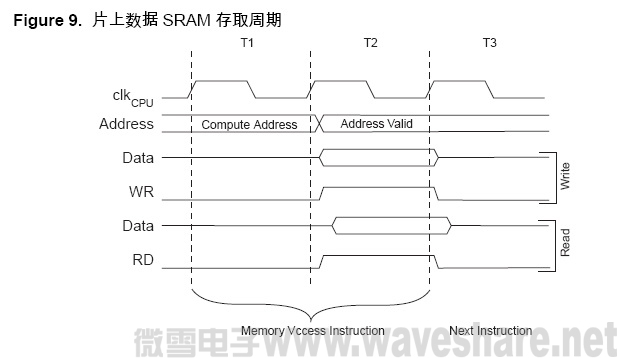

数据存储器访问时间
本节说明访问内部存储器的时序,内部数据SRAM访问时间为两个clkCPU 时钟,如Figure 9 所示。
ATmega8 片上数据SRAM 存取周期
