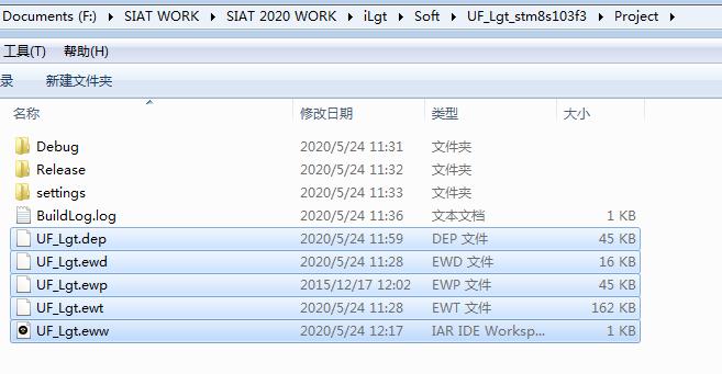

s1: 修改4个工程文件名称
做工程文件夹下,修改以下5个文件,改为自己的工程文件:
*.dep *.ewt *.ewd *.eww *.ewp
在这里插入图片描述

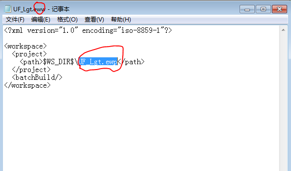

s2: 将*.eww文件用txt打开,修改“*.ewp”为自己的工程名称
在这里插入图片描述

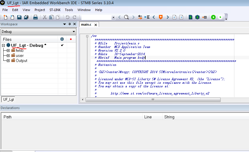

s3 双击*.eww文件,打开工程
查看工程文件,修改成功。
在这里插入图片描述

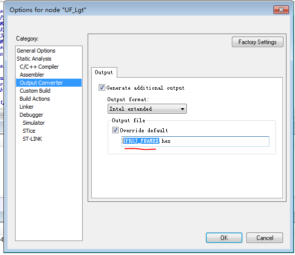

a. 生成采用工程名称的hex文件
可按如下方式设置:右键工程名称,点击Options弹出对话框,并按照如下方式设置,使得输出的hex文件名称,为工程名称:
在这里插入图片描述

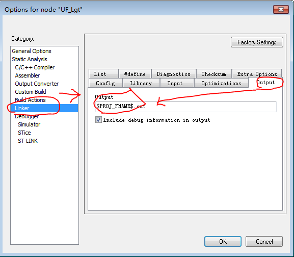

b. 生成工程名称的out文件
在上图的对话框中,点击【Linker】-【output】,将输出文件名称改为: $PROJ_FNAME$.out。

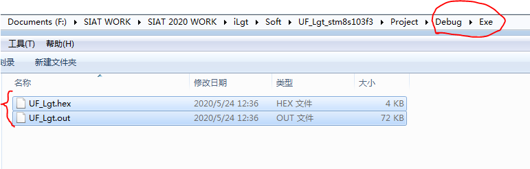

编译后,可看到在Debug/Exe文件夹下,生成了新工程名称的输出文件。
在这里插入图片描述
