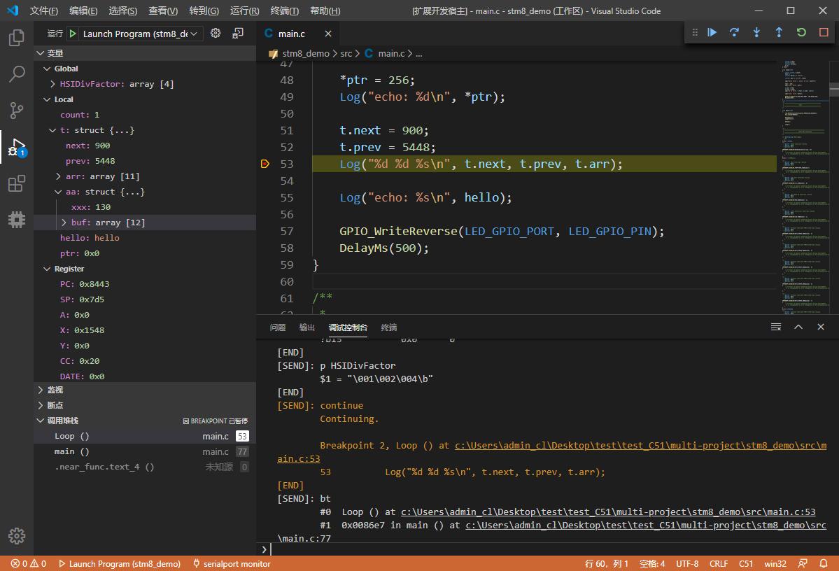

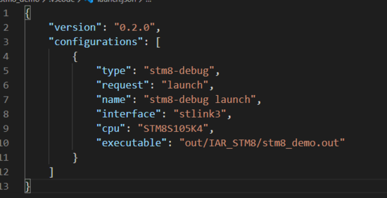

STM8-Debug 是一个 Vscode 上的 STM8 调试器,通过使用 GDB 连接 STLink 设备完成对 STM8 的调试
1. vscode:launch.json 配置
在这里插入图片描述
2. F5 启动调试
在这里插入图片描述
注意事项:
  • launch.json 的 executable 字段必须是含有 gdb 调试信息的可执行文件路径,IAR 或者 COSMIC 生成的都可以
  • 此版本 GDB 不支持任何中文路径,因此所有的路径中不能含有中文字符,包括源码文件的路径
