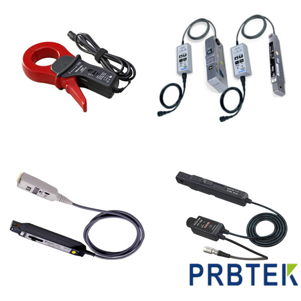

示波器探头对测量结果的准确性以及正确性至关重要,它是连接被测电路与示波器输入端的电子部件。电流探头是常用的示波器探头之一,它提供一种安全、成本效益、简单和精确的途径测量电流,是示波器不可或缺的好搭档。那么,在使用电流探头过程中有哪些测量的小技巧呢?今天普科科技PRBTEK简单给大家分享一下:
下图是一些常用品牌的电流探头:

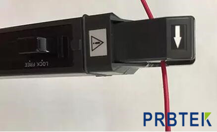

提高探头灵敏度
有时候需要电流探头提供更高的灵敏度用以测试非常小的电流,可以像下图一样将导线多缠绕几圈。
电流探头符合变压器原理,灵敏度提升的倍数与线圈匝数一致。但要注意插入损耗以匝数的平方而递增。比如缠绕10圈,灵敏度提高10倍,而插入损耗增加100倍。通常来说,这不是问题,小电流不会在插入损耗上产生足够高的电压。
电流探头测量技巧
如果将多个导线穿过电流探头的线圈,如图3所示。那么电流探头测量得到的是这些导线总的净电流。
测量一对导线的静电流
如果两个导线的电流量等,流向相反,那么测量得到的净电流值为零。这个方法可以用来扩展测量直流或低频交流电流。将已知电流、流向相反的导线与被测导线一起测量。这样既扩展了探头的测量范围,也能起到消除低频共模成分的作用。
使用电流探头,还应该注意,为了降低被测导体的电场辐射,所有的电流探头都有一定程度的屏蔽。为了优化屏蔽效果,需要牺牲探头的其他参数。例如不同厂家探头对于抑制快速变化信号(dv/dt)的能力各不相同。这意味着,尽可能在电路中的低电压部分来探测信号。如果无法避免,可能需要评估被电流探头拾取的电场大小。用一小截导线的一端连接被测导体,导线另外一端悬空,用电流探头钳住这段导线,观察电流波形。示波器上显示的波形反映了电流探头拾取到的电场。
