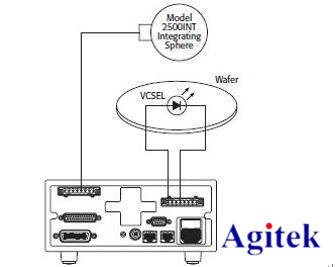

晶圆测试
VCSEL是唯一的一种进行晶圆级测试的激光器件。图1示出了片上VCSEL测试的简单测试系统。晶圆探针台通过探针卡与每个器件实现电学连接。探针台也可直接定位器件上的光学探测器。随后,使用单台2602双通道源表进行特性测量。
图1. 2602 VCSEL片上测试典型框图
如果探针卡可以同时与多个器件连接,每次探针卡与晶圆接触,类似于图1所示的系统可以测试片上的所有器件。由于片上器件数量巨大,采用扫描测试方案会非常耗时。对于要求高吞吐量的应用,用多个设备并行进行多个器件的测试往往是最优的测试方案。对于扩展的测试方案,可以参考下面小节中讨论的多路技术以及并行设备配置。
