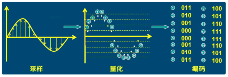

在自然界中,声音是连续不断的,是一种模拟信号,那怎样才能把声音保存下来呢?就是将这些模拟信号数字化,即模数转换,将模拟信号转换为数字信号。
声音是一种波,由自己的振幅和频率,那么要保存声音,就要保存声音在各个时间点上的振幅。而数字信号并不能连续保存所有时间点的振幅。
奈奎斯特采样定理:为了不失真地恢复模拟信号,采样频率应该不小于模拟信号频率中最高频率的2倍。
3.2、采样率和采样位数
(1)采样率
根据奈奎斯特采样定理,人耳能听到的最高频率为20KHz,所以为了满足人耳的听觉要求,采样率至少为40KHz,通常为44.1KHz,更高的通常为48KHz。
注意:人耳听觉频率范围[20Hz,20KHz]。
(2)采样位数
波形振幅在模拟信号上也是连续的样本值,而在数字信号中,信号一般是不连续的,所以模拟信号量化后,只能取一个近似的整数值,为了记录这些振幅值,采样器会采用一个固定的位数来记录这些振幅值,通常有8位、16位、32位。
注意:位数越多,记录的值越准确,还原度越高,但是占用的硬盘空间越大。
位数最小值最大值
80255
16-3276832767
32-21474836482147483647
3.3、音频编码
由于数字信号是由0、1组成的,因此,需要将幅度值转化为一系列0和1进行存储,也就是编码。
3.4、PCM的采集步骤
模拟信号->采样(奈奎斯特采样定理)->量化->编码->数字信号

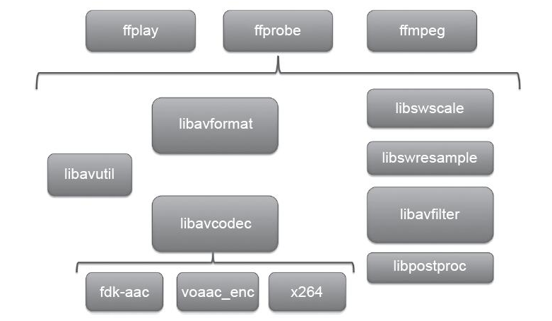

4.2、FFmpeg的组成
FFmpeg由三个部分组成:
(1)工具
分别是ffmpeg、ffplay、ffserver和ffprobe。
ffmpeg:音视频转码、转换器
ffplay:简单的音视频播放器
ffserver:流媒体服务器
ffprobe:简单的多媒体码流分析器
(2)SDK
提供开发者使用的SDK,我们可以根据自己的需求使用这些库开发自己的应用程序,这些库主要有:
libavcodec:包含音视频编码器和解码器
libavutil:包含多媒体应用常用的简化编程的工具,如随机数生成器、数据结构、数学函数等功能
libavformat:包含多种多媒体容器格式的封装、解封装工具
libavfilter:包含多媒体处理常用的滤镜功能
libavdevice:用于音视频数据采集和渲染等功能的设备相关
libswscale:用于图像缩放和色彩空间和像素格式转换功能
libswresample:用于音频量采样和格式转换等功能
libpostproc:用于后期处理,当我们使用filter的时候,需要打开这个模块,filter会用到这个模块里的一些基础函数
(3)源代码
整个工程的源代码,无论是编译出来的可执行程序还是SDK。
它的源代码由C语言实现,主要在Linux平台上进行开发。
