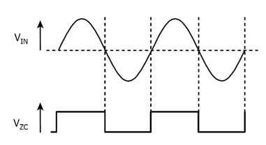

LinkSwitch-TNZ IC的ZCD产生一个输出信号,然后发送到微控制器并控制功率开关继电器或可控硅,确保器件每次都能在过零点导通和关断。ZCD信号逻辑跟随AC输入,信号每半个周期在过零点切换一次(见图1)。LinkSwitch-TNZ器件的功耗低于5mW,符合零功耗标准。与典型的分立式ZCD方案中50至90mW的功耗相比,这非常具有优势。
image.png?imageView2/2/w/550
图1:ZCD信号逻辑跟随AC输入,信号每半个周期在零电压切换一次
