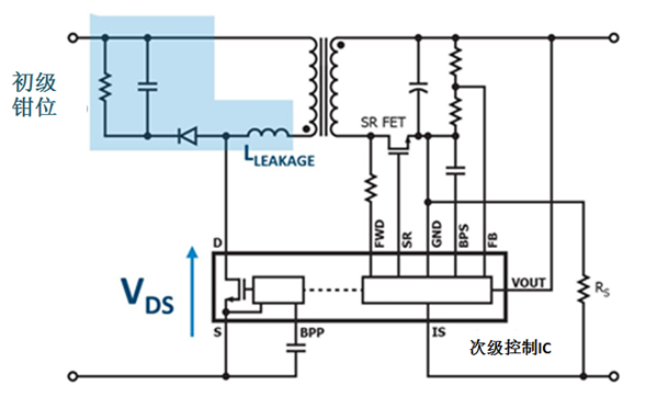

这种InnoSwitch4-CZ/ClampZero组合为反激式电源设计带来了耳目一新的新性能。由于变压器中存在初级漏感,初级侧需要有源钳位电路。当初级侧开关关断时,漏感换向会导致电压过冲,从而损坏MOSFET。一种常见的解决方案是使用无源电阻-电容-二极管(RCD)钳位来保护MOSFET(见图1)。钳位将漏感能量转移到钳位电容中,并在电阻中以热量的形式耗散。RCD钳位会降低反激效率,但可为MOSFET提供保护。
image.png?imageView2/2/w/550
图1. 无源初级钳位RCD解决方案需要耗散大量的热量并且会限制反激式电源的效率
在每个开关周期中,钳位中的能量都会损失。这迫使设计者限制最大开关频率,而这又需要使用更大的变压器。因此,无源钳位解决方案会降低反激效率或导致电源体积更大和/或温度更高。更有效的方法是用有源钳位代替无源RCD网络。

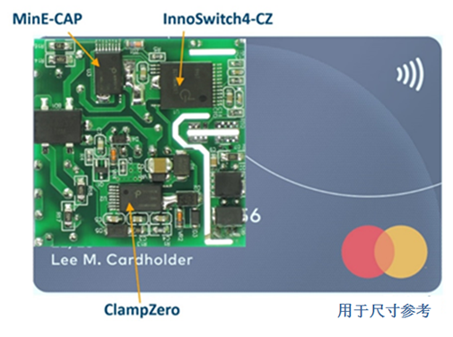

Power Integrations推出的DER-928设计范例是一款适用于手机和笔记本电脑的超紧凑型60W USB PD 3.0充电器。设计特色如下:
使用了具有高压PowiGaN开关的InnoSwitch4-CZ有源钳位反激式开关IC (INN4073C)
使用了ClampZero有源钳位IC (CZ1062M)
使用了MinE-CAP大电容小型化IC (MIN1072M)
输入:90VAC - 265VAC
USB-C PD输出:5V/3A;9V/3A;15V/3A;20V/3A
图3. DER-928设计范例:使用InnoSwitch4-CZ、ClampZero和MinE-CAP芯片组的60W超小型USB PD充电器,体积仅有24.4立方厘米(44平方毫米 x 高12.6毫米)
在上述设计中,用130µF输入电容替换100µF大电容可将峰值功率提高到90W。其他性能特性包括:
轻松符合DOE6和CoC v5 2016能效标准
提供输出过压和过流保护
内部集成热关断保护特性
空载输入功率<60mW,微控制器功耗为20mW
具有高功率密度的紧凑设计:30.3W/in3,不含外壳(即,60W/1.77in X 1.77in X 0.63in)
