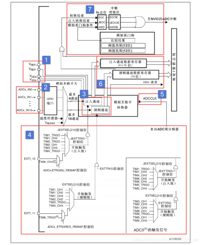

ADC结构框图,主要分成7个部分:
电压输入范围、输入通道、转换顺序、触发源、转换时间、数据寄存器、中断。

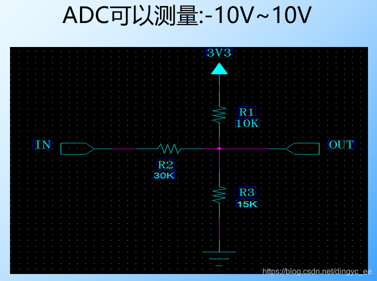

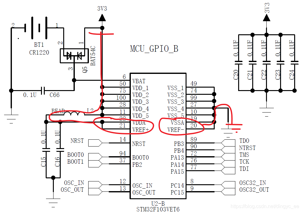

(1)输入电压范围:
ADC 输入范围为:VREF- ≤ VIN ≤ VREF+。由VREF-、VREF+ 、VDDA 、VSSA、这四个外部引脚决定。
在设计原理图的时候一般把VSSA 和VREF-接地,把VREF+和VDDA 接3V3,得到ADC 的输入电压范围为:0~3.3V。
如输入电压超过3.3v,如希望测量的电压范围是 -10v ~ 10v,怎么做?
图中电路的输出:vo = (vi + 10) / 6,可以实现 -10v ~ 10v范围的电压测量。

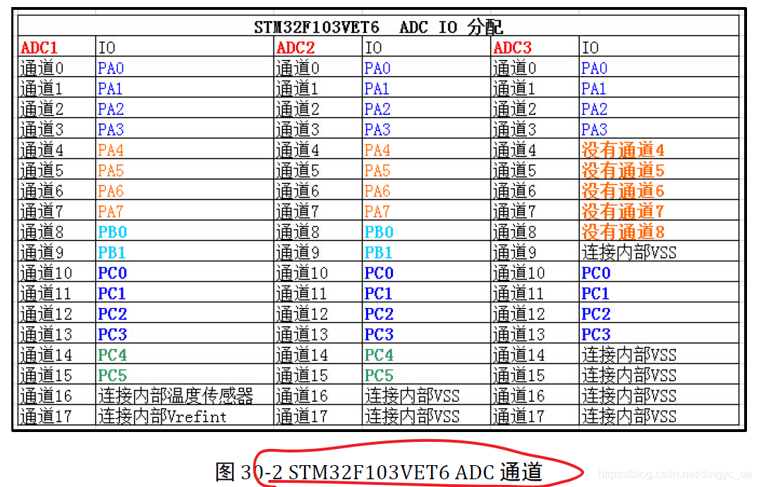

(2)输入通道 GPIO
确定好ADC 输入电压之后,那么电压怎么输入到ADC?这里我们引入通道的概念,STM32 的ADC 多达18 个通道,其中外部的16 个通道就是框图中的ADCx_IN0、ADCx_IN1...ADCx_IN5。这16 个通道对应着不同的IO 口,具体是哪一个IO 口可以从手册查询到。其中ADC1/2/3 还有内部通道:ADC1 的通道16 连接到了芯片内部的温度传感器,Vrefint 连接到了通道17。
引脚分配:

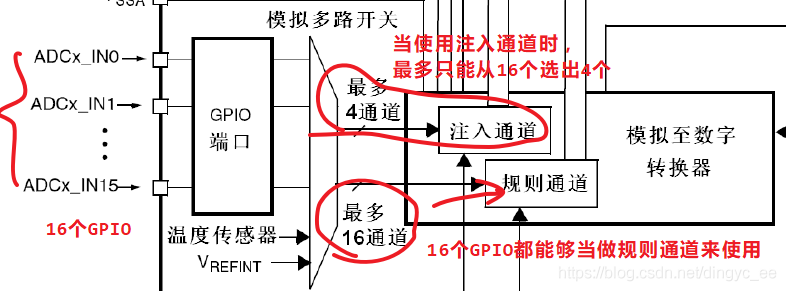

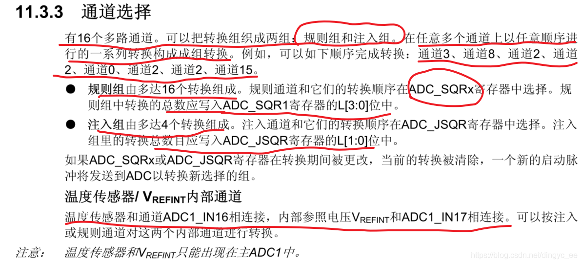

输入通道分类:规则通道和注入通道。
外部的16 个通道在转换的时候又分为规则通道和注入通道,其中规则通道最多有16路,注入通道最多有4 路。
规则通道
规则通道:顾名思意,规则通道就是很规矩的意思,我们平时一般使用的就是这个通道。
注入通道
注入,可以理解为插入,插队的意思,是一种不安分的通道。它是一种在规则通道转换的时候强行插入要转换的一种。如果在规则通道转换过程中,有注入通道插队,那么就要先转换完注入通道,等注入通道转换完成后,再回到规则通道的转换流程。这点跟中断程序很像,都是不安分的主。所以,注入通道只有在规则通道存在时才会出现。

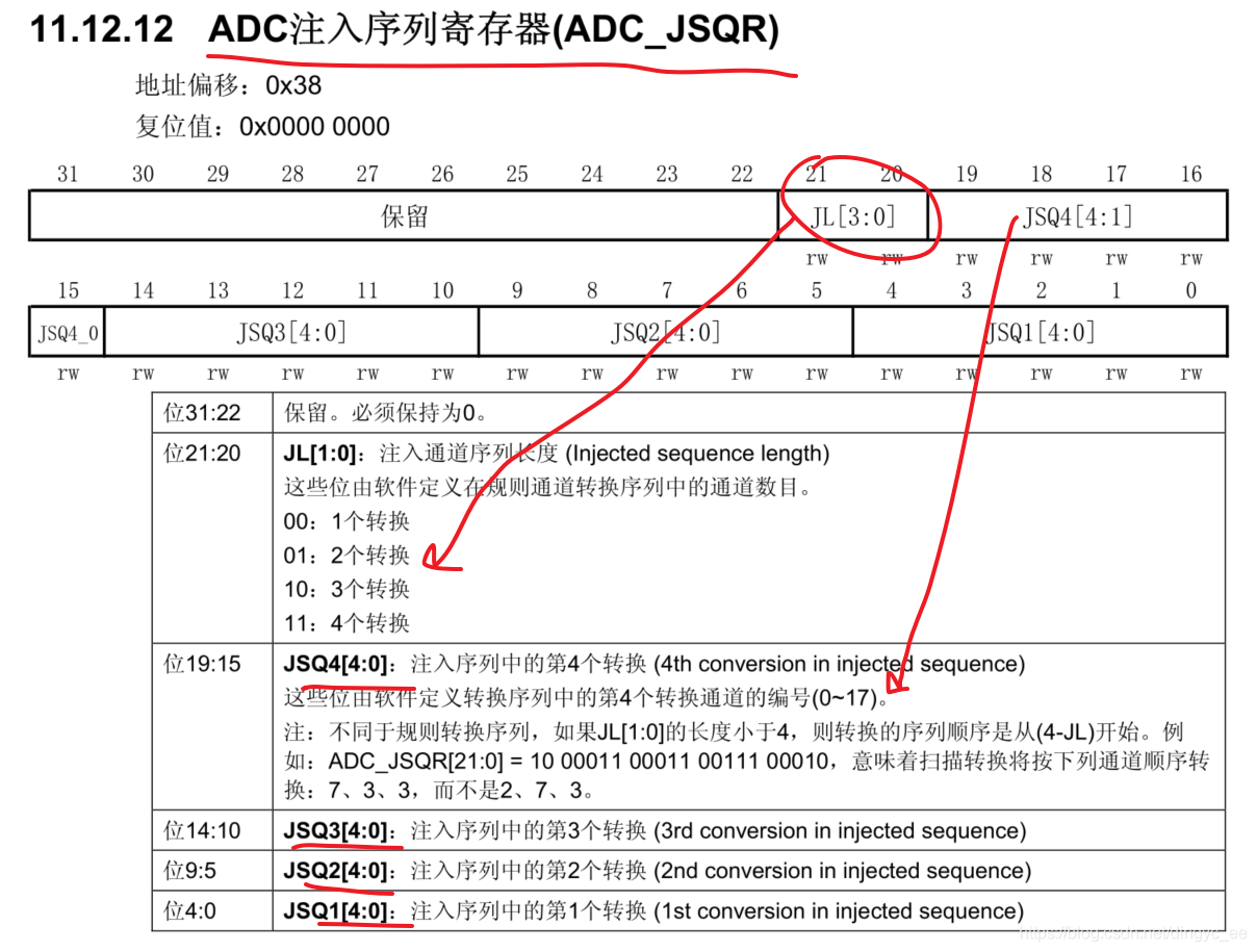

(3)通道转换顺序

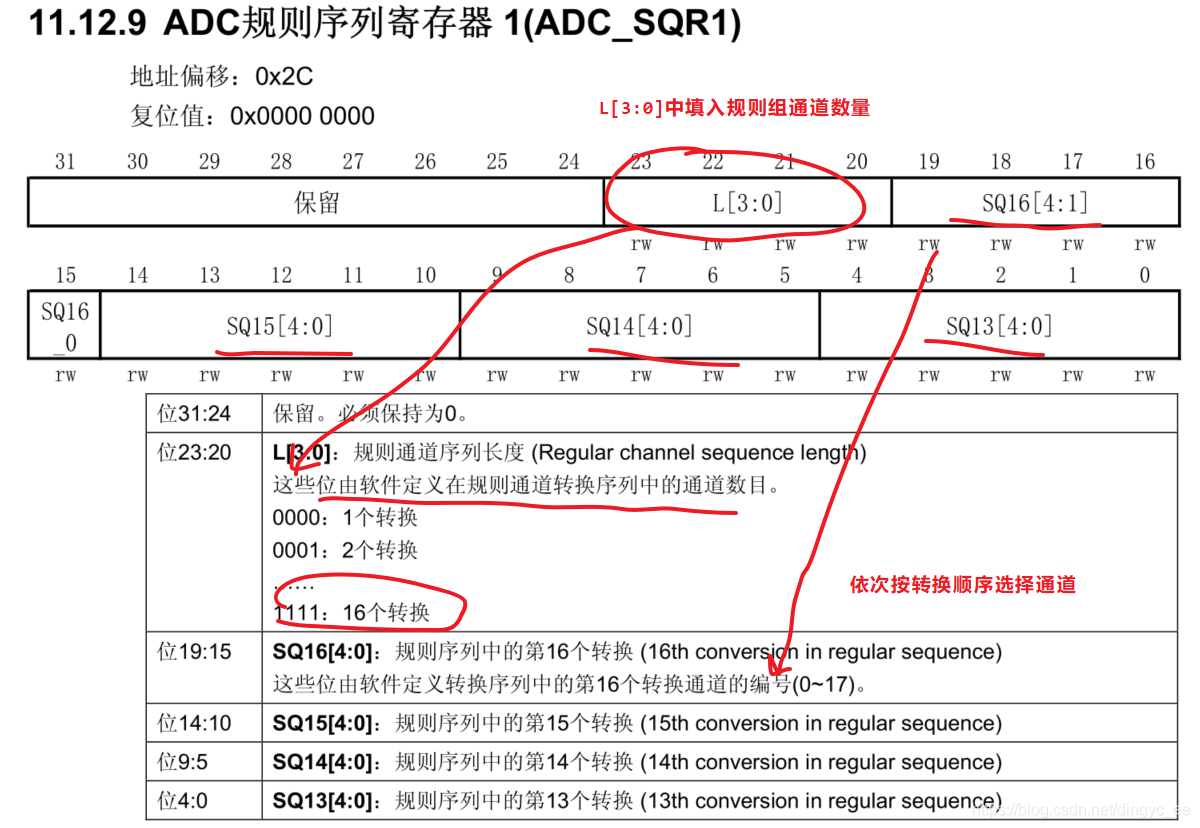

规则组最多可以有16个通道,转换顺序也可以随意选定,由ADC_SQRx寄存器来选择。
同理,注入组最多4个通道,顺序也可以随意选择,由ADC_JSQR寄存器来配置。注入通道,还有一个切换顺序的问题。比如,当只需要一个注入通道,则JL = 0,转换顺序(4 - JL) = 4,此时该通道编号要设置在JSQ4中;当需要两个注入通道呢,JL = 1,转换顺序(4 - JL)= 3,此时要转换的两个通道顺序为JSQ3、JSQ4。

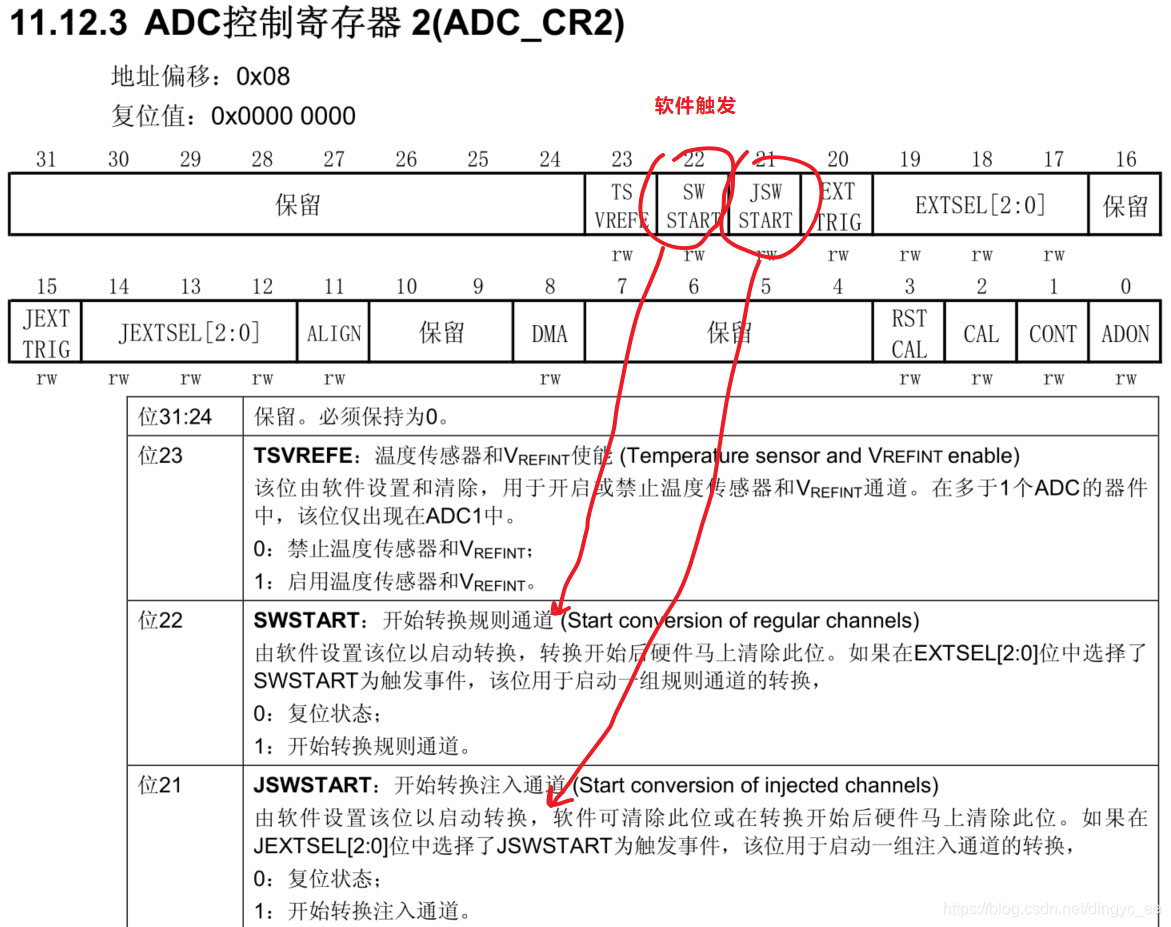

(4)触发源

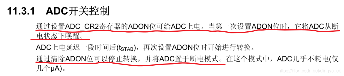

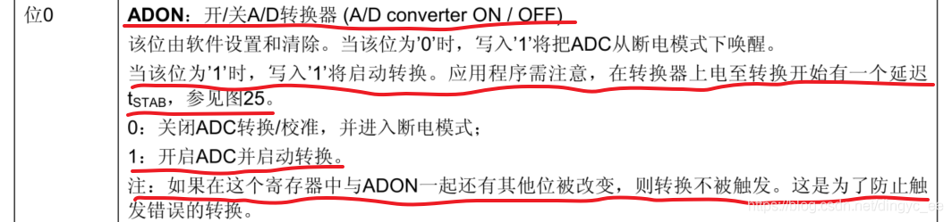

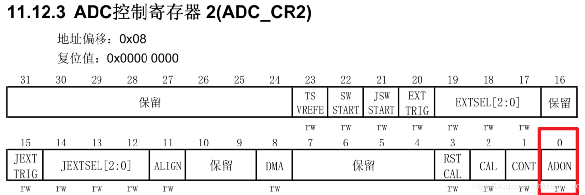

对于开启ADC转换,有两种方法:
可以通过设置ADON开启;
通过其他触发条件;

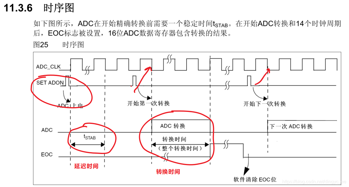

首先来看通过设置ADON来开启ADC转换:
ADON位功能描述:
ADC转换时序图:
ADON只能开启规则通道的单次或连续转换,参见中文参考手册中的描述:

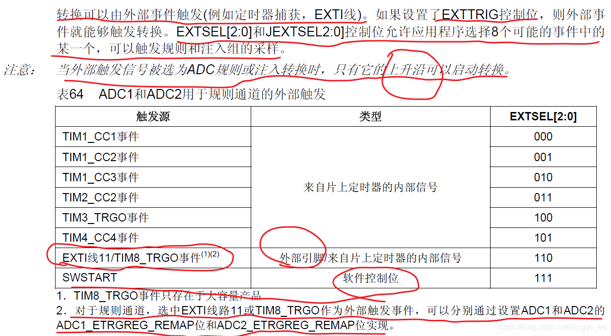

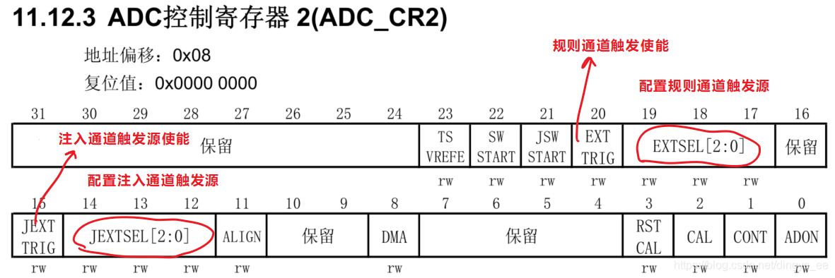

通过触发条件来进行触发:
1 软件触发:
2 外部事件触发:
首先是规则通道的外部触发:
触发事件线对应的触发事件:
规则通道:

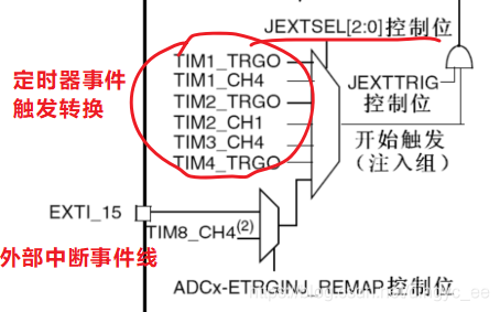

注入通道,也是类似的:
寄存器配置:

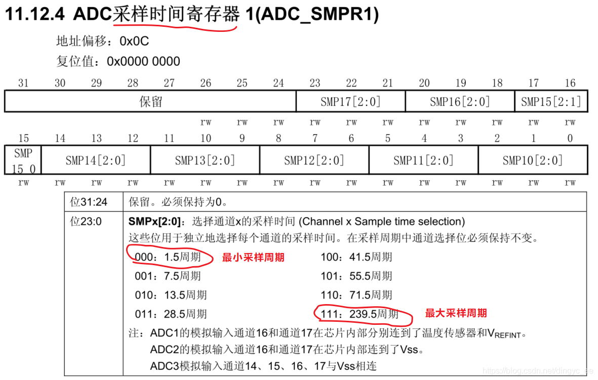

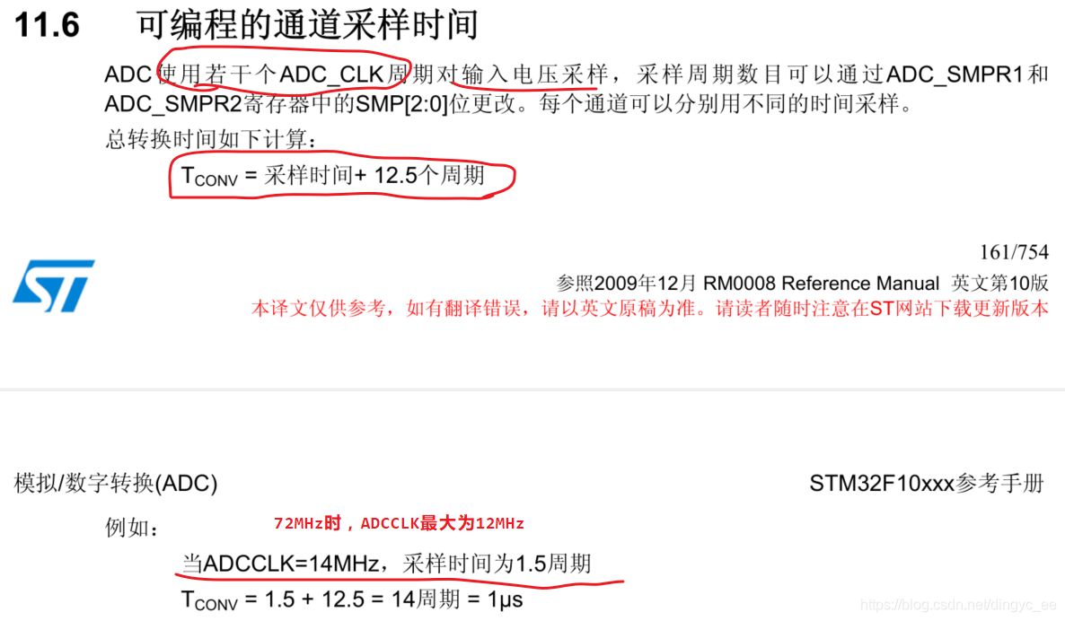

(5)转换时间

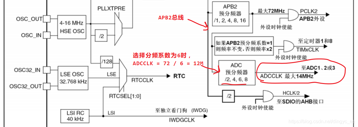

ADC外设是在AHB2总线上的,AHB2总线的时钟为72MHz,而ADCCLK最大为14MHz,因此需要分频。
预分频设置,由时钟配置寄存器RCC_CFGR来选择:
通道采样时间的计算:
采样周期的寄存器配置如下:
当APB2总线时钟为72M,ADC预分频系数为6时,ADCCLK = 12M,此时:
最短转换时间:Tconv = (1.5 + 12.5) = 14周期 = 14 / 12us = 1.17us
最长转换时间:Tconv = (239.5 + 12.5) = 252周期 = 252 / 12us = 21us

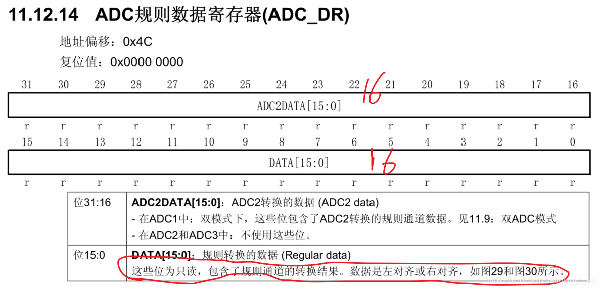

(6)数据寄存器

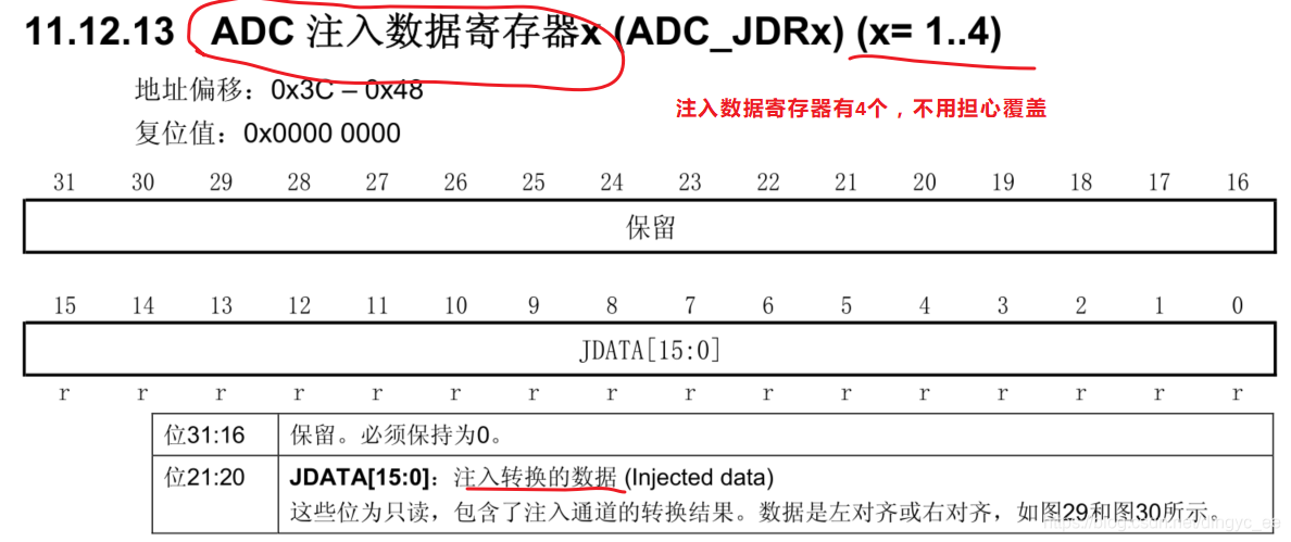

一切准备就绪后, ADC 转换后的数据根据转换组的不同,规则组的数据放在ADC_DR 寄存器,注入组的数据放在 JDRx。
规则数据寄存器:
16位有效,用于存放独立模式转换完成数据;

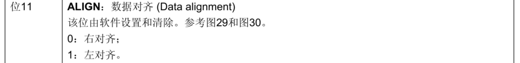

ADC_CR2寄存器的ALIGN位,设置数据对齐方式;
只有一个,多通道采集的是最好使用DMA;
12位数据在16位寄存器中的对齐格式:
注入数据寄存器:

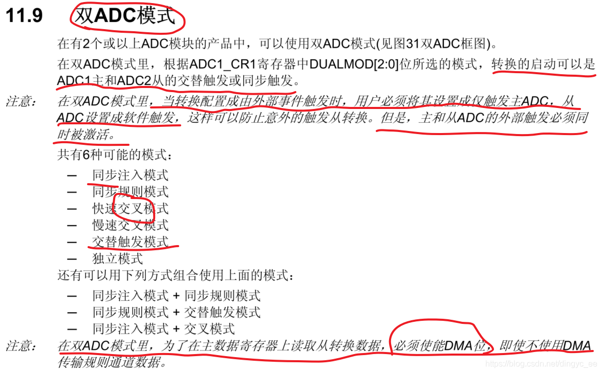

接下来是ADC的工作模式,可以分为独立模式和双ADC模式。
独立模式:
只使用一个ADC,如使用ADC1(可以配置规则组最多为16通道);

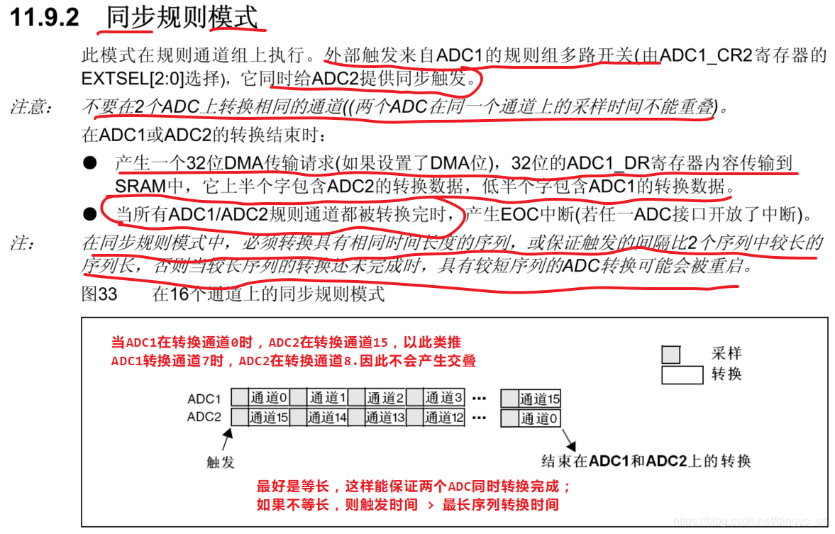

双ADC模式(ADC1 + ADC2):
(1)同步模式(包含同步规则和同步注入模式),应用场景:多通道示波器
什么意思呢,就是我们使用两个ADC,当设置ADC1为外部触发时,触发条件会同时开启ADC1和ADC2。如下图所示:
使用同步模式时,如果设置合理,我们能缩短至一半的时间。比如,当使用独立模式(单ADC时),转换16个通道;而现在可以将16个通道分到两个ADC中(各8个),一次序列采样完成只需要原来的一半时间。

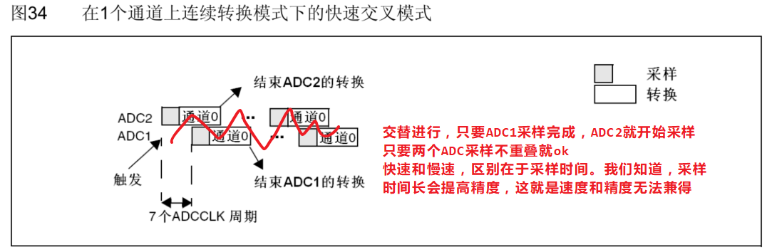

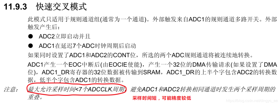

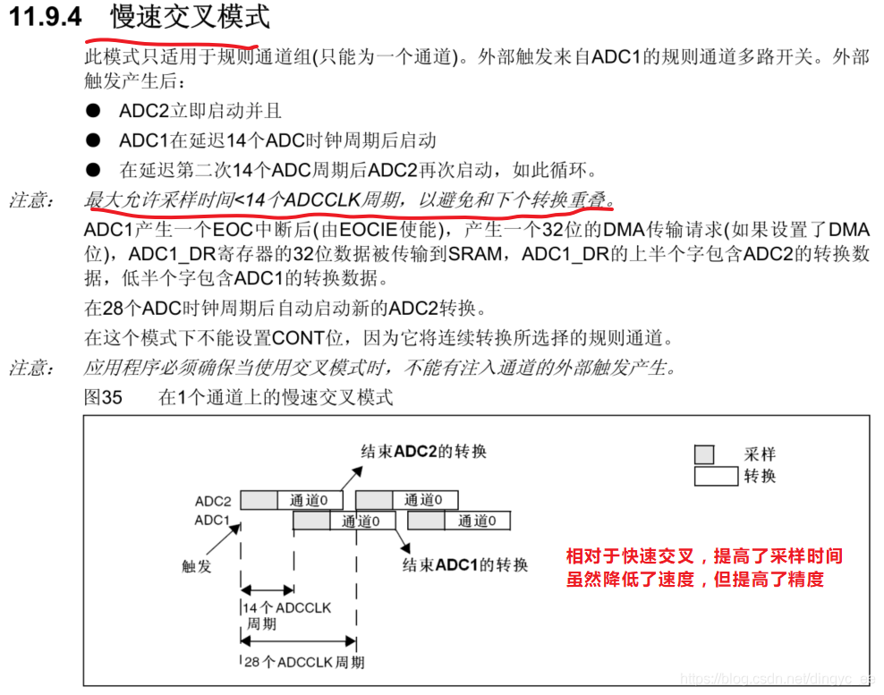

(2)交叉模式(分为快速交叉和慢速交叉):只适用于规则通道组,而且只有一个通道,作用是提高采样速度(工作模式:ADC1和ADC2均对单通道进行采样。当ADC1采样完在转换时,ADC2即开始采样,这样不用像独立模式那样每次都得等到转换完成再开始下一次,能提高转换速度)。应用场景:高采样率示波器
快速交叉:
慢速交叉:
(3)交替触发:
只适用于注入通道组。当第一个触发条件到来时,ADC1是所有注入通道全部转换,ADC2不转换;
当第二个触发条件到达时,ADC2的所有注入通道全部转换,ADC1不转换;
循环往复...
(4)多种模式混合...

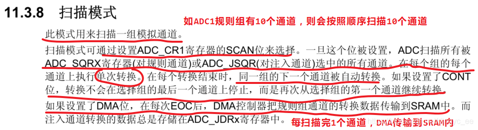

扫描模式:

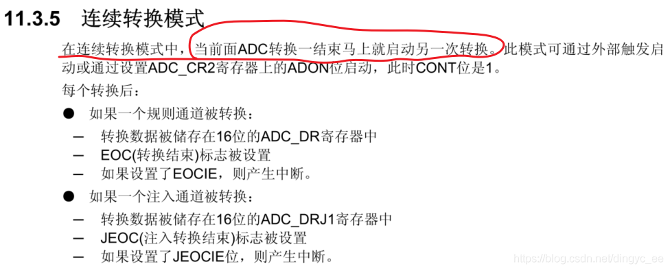

单次转换模式(ADC只执行一次转换):

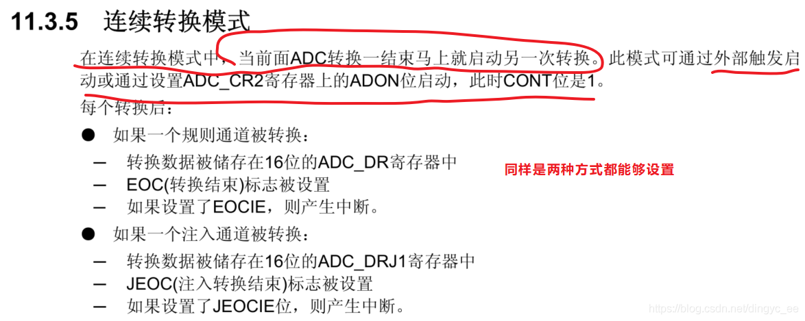

连续转换模式:
