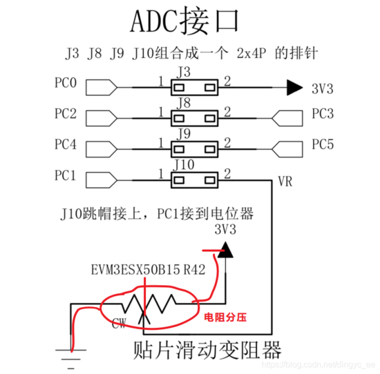

使用的是野火stm32f103vet6指南者开发板,硬件连接图如下:

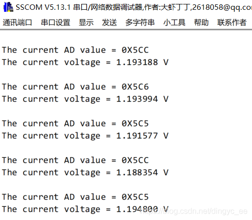

实验一:独立单通道中断读取ADC值
编程要点:
初始化ADC用到的GPIO;
初始化ADC初始化结构体;
配置ADC时钟,配置通道的转换顺序和采样时间;
使能ADC转换完成中断,配置中断优先级;
使能ADC,准备开始转换;
校准ADC;
软件触发ADC,真正开始转换;
编写中断服务函数,读取ADC转换数据;
编写main函数,把转换的数据打印出来;

实验现象如下:

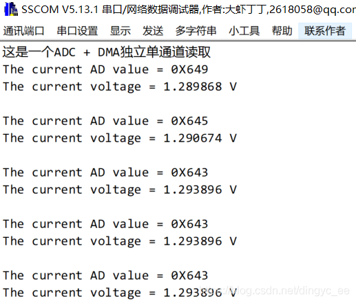

实验二:独立单通道DMA读取
      当要传输大量的数据时,一般都是采用DMA。ADC + DMA本身的配置非常简单,就只需要注意,只能使用ADC1或ADC3,而ADC2无DMA传输功能。
这里主要看一下ADC + DMA配置:
  * @brief ADC - DMA配置
  * @note  注意,ADC - DMA只能使用ADC1 或 ADC3,ADC2无DMA功能
static void ADCx_DMA_Config(void)
DMA_InitTypeDef DMA_InitStructure;
RCC_AHBPeriphClockCmd(RCC_AHBPeriph_DMA1, ENABLE);
DMA_DeInit(ADC_DMA_CHANNEL);
DMA_InitStructure.DMA_PeripheralBaseAddr = (uint32_t)(&(ADC_x->DR));
DMA_InitStructure.DMA_MemoryBaseAddr = (uint32_t)&ADC_ConvertedValue;
DMA_InitStructure.DMA_DIR = DMA_DIR_PeripheralSRC;
DMA_InitStructure.DMA_BufferSize = 1;
DMA_InitStructure.DMA_PeripheralInc = DMA_PeripheralInc_Disable;
DMA_InitStructure.DMA_MemoryInc = DMA_MemoryInc_Disable;
DMA_InitStructure.DMA_PeripheralDataSize = DMA_PeripheralDataSize_HalfWord;
DMA_InitStructure.DMA_MemoryDataSize = DMA_MemoryDataSize_HalfWord;
DMA_InitStructure.DMA_Mode = DMA_Mode_Circular;
DMA_InitStructure.DMA_Priority = DMA_Priority_High;
DMA_InitStructure.DMA_M2M = DMA_M2M_Disable;
DMA_Init(ADC_DMA_CHANNEL, &DMA_InitStructure);
DMA_Cmd(ADC_DMA_CHANNEL , ENABLE);
然后在ADC配置函数中进行调用,再使能ADC + DMA:
/* ADC - DMA设置要在使能ADC完成 */
ADCx_DMA_Config(); // 配置ADC - DMA
ADC_DMACmd(ADC_x, ENABLE); // 使能 ADC DMA 请求
然后在main.c中进行测试,结果如下:
