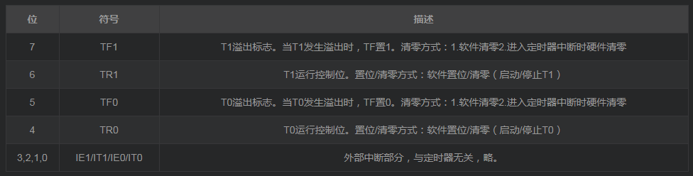

TCON——定时器控制寄存器的位描述
image.png?imageView2/2/w/550

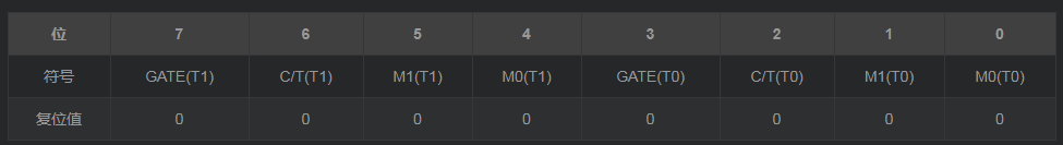

TMOD——定时器模式寄存器的位分配(地址0X89、不可位寻址)
TMOD——定时器模拟寄存器的位描述

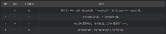

TMOD——定时器模式寄存器M1/M0 工作模式
ps:模式0现在基本不用了,模式3可由模式2代替。应重点掌握模式1和模式2。

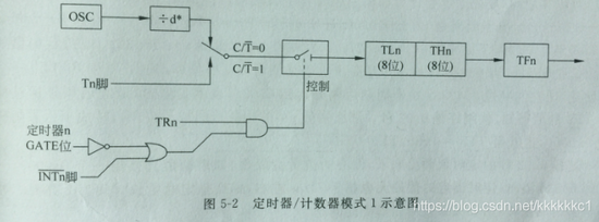

模式1示意图
在这里插入图片描述
