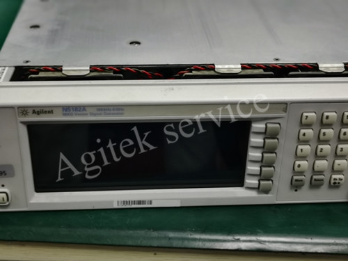

一、仪器型号
是德N5182A网络分析仪
二、故障现象
客户反馈仪器无信号输出
三、检测维修

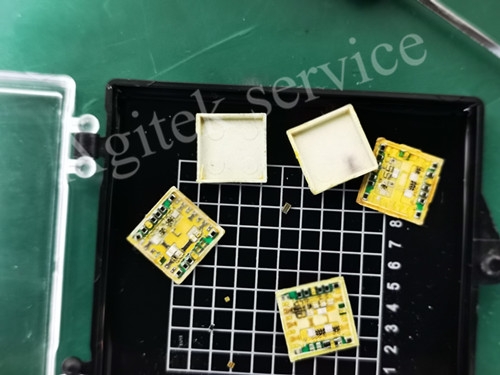

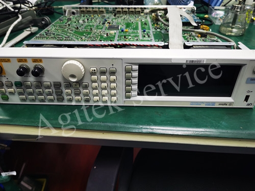

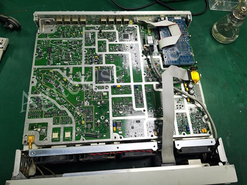

检测:首先进行开机测试,发现无法正常开机,接下来处理开机问题,经检测由于电源控制板组件损坏导致开机异常,修复后可以正常开机。继续测试发现仪器无信号输出,经检测发现仪器射频板组件损坏,造成信号无输出。
维修:更换射频板损坏组件,整机调整检测仪器。
四、出库测试
仪器修复结束后质检部进行整机测试,仪器各项指标正常。
