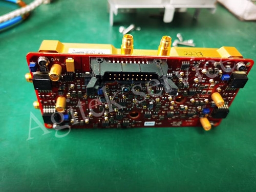

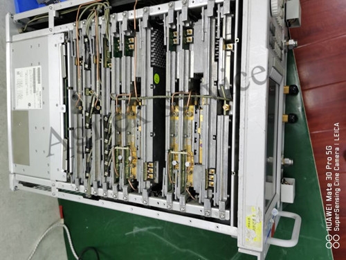

一、仪器型号
是德网络分析仪N5244A。
二.故障现象
仪器开机后出现基线杂乱,报错现象。
三.检测维修

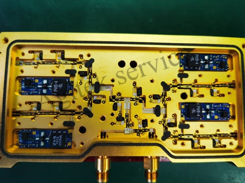

检测:经检测,仪器混频放大模块损坏
维修:更换混频放大模块组件,调整检测仪器
四、出库测试
仪器修复结束后质检部进行整机测试,仪器各项指标正常,为客户办理出库手续。整个流程只花费了4天时间就完成。
