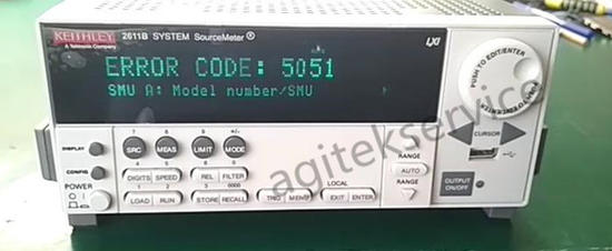

一、型号:2611B

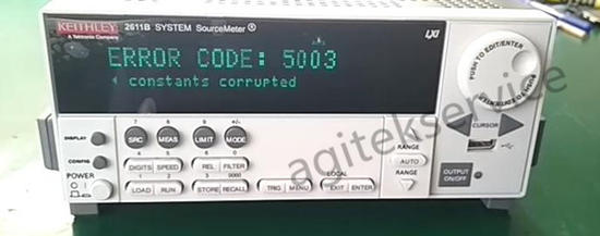

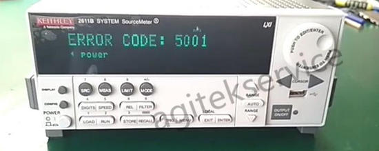

二、故障:开机报错,代码5001、5003、5051,无输出。
三、分析、测试与判断:5001报错属于致命错误,报错内容为SMU无反应。先尝试“救活”该模块。
四、内部照片:

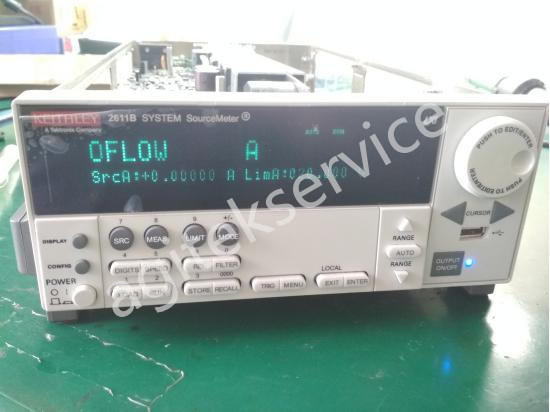

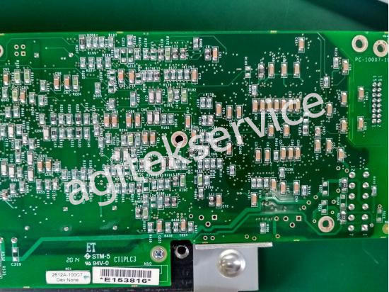

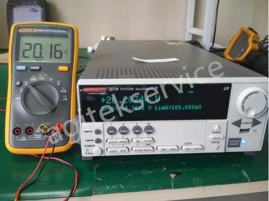

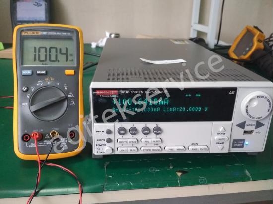

1、多次排查、更换相应损坏器件,报错已消除。可以正常识别SMU。接下来测试主要功能;电压源输出正常,但电流源功能异常;
如下图:

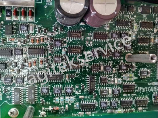

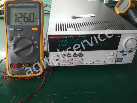

2、排查相关单元电路器件,发现大量失效器件。更换后测试电流源所有量程输出情况,100mA档位正向电流输出异常。设置输出+29mA电流,实际输出+126mA,DMM显示为-82.3101mA。
3、再次排查相关单元电路,发现性能下降的器件,更换后输出正常。
五、维修结果:修复。
